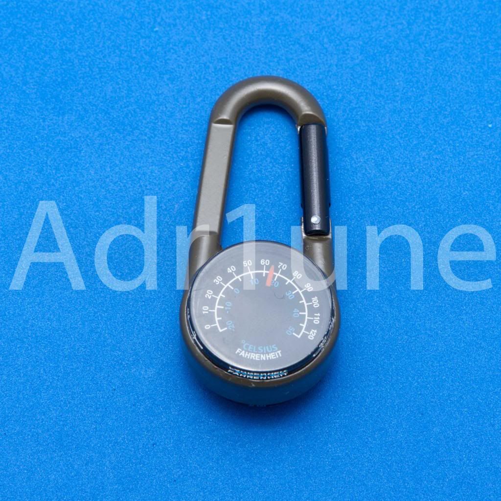

    Pues que historia... en el etrex30 ya os digo, aparece la función y tal, pero NO marca temperatura. Y es por falta del sensor externo seguro.
    El termómetro que me pones me parece algo aparatoso, me molaría algo que lo pueda llevar anclado al manillar o alguna parte tipo reloj... que no sea muy caro.
    Tipo esto:
