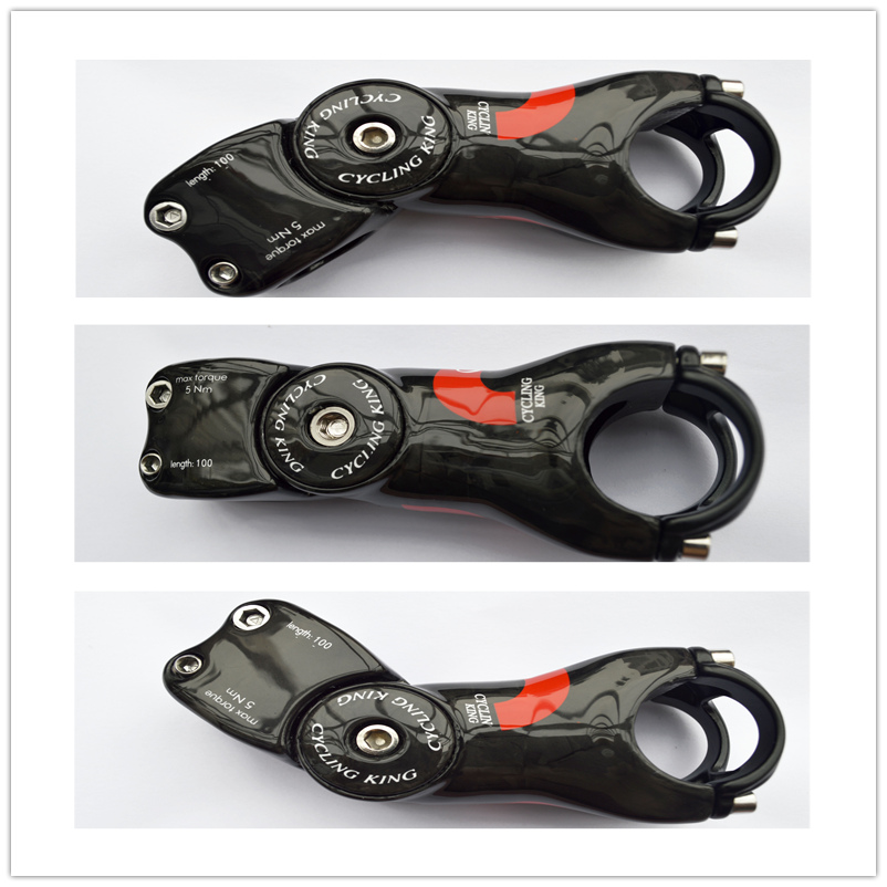

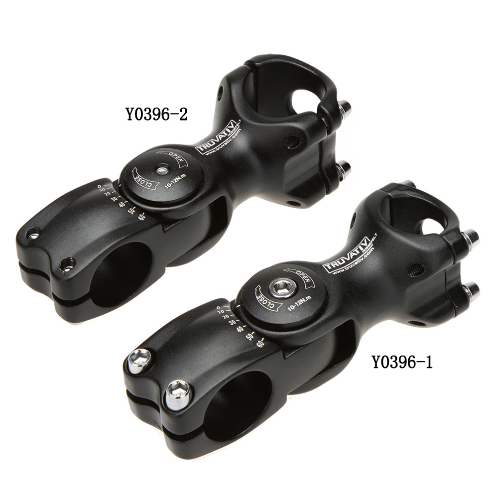

    Sinceramente, creo que lo más sencillo en un caso como el tuyo (si no te convencen las alternativas barajadas) sería mirar una potencia con buena angulación y ponerla invertida para bajar la altura del manillar hasta donde creas oportuno. Lo bueno de los modelos regulables que te he puesto es que puedes jugar con ellos y probar hasta dar con la altura que deseas sin comprometer tu rendimiento por llevar esa postura un tanto extrema. Luego ya sería cuestión de mirar la potencia estándar o fija con angulación correcta para hacer el montaje definitivo y ahorrar así algo de peso en el cockpit.
    Además, así podrás ir evaluando los cambios que provocas sobre el comportamiento de la dirección al bajar la altura del manillar invirtiéndola potencia, además de comprobar qué ganas o pierdes con ese cambio postural, antes de decidirte por un montaje definitivo. Es quizá lo que yo haría en tu lugar antes de sopesar medidas más drásticas como el cambio de cuadro, que por lo que comentas podría ser quizá la mejor solución en tu caso, porque llevando potencia neutra (horizontal respecto al suelo) a ras de dirección y los apoyacodos casi a nivel de manillar deberías ir ya bastante bajo usando un sistema de acoples que no eleve demasiado tu apoyo sobre el manillar y que proyecte las extensiones TT desde debajo de este en lugar de por arriba.
