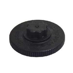

    Aqui uno que tiene una cannondale con el casquillo adaptador de fsa de bb30 a shimano (68mm. creo) y acabo de extraer esta semana el casquillo para poner unas bielas fsa bb30. Operación con la que tenía un poco de miedo pero conseguir extraerlo de la siguiente forma: enrosque unas cazoletas shimano que tenía usadas en el casquillo y a base d darle con un martillo consegui extraerlo sin que haya sufrido ningun percance el cuadro. Ya he puesto los rodamientos bb30 y todo, solo me falta instalar las bielas.
    Si te atreves con esta operación procura dar golpes secos. Mi experiencia ha sido buena aunque todo dependera de lo pegado que este el casquillo.

    Cuadro de carbono, la six
    Las cazoletas no las enrosque a tope sino que un poco sacadas, luego utilice tamnbien el extractor de las bielas shimano: http://ecx.images-amazon.com/images/I/31+1lkCHiIL._SL500_AA300_.jpg
    cuando una vez movido el casquillo con la cazoleta sirve para poder golpear sobre el casquillo ya que lo abarca en toda la superficie. Una vez sacas un lado del casquillo, queda por sacar el otro. Para ello volví a enroscar la cazoleta pero por el otro lado, no por el que queda en el interior del eje sino por el lado que hemos extraido que hará de tope a la hora de golpear con una bomba de aire manual que se acoplaba a la medida del casquillo interiormente y haciendo tope en la cazoleta pude sacarlo. La verdad, utilice lo que tenía a mano y con un poco de cabeza y tecnica pude extraer el casquillo.
