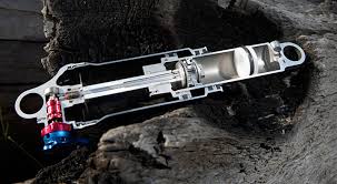

    Donde puedo encontrar un dibujo de la sección del amortiguador FOX RP23 y la descripción detallada de su funcionamiento? a ser posible con y sin boostervalve.

    Alguien sabe cuanto aceite lleva el rp2 y que presión de nitrógeno?
    Gracias!
  7. ROGEFRE
    ROGEFRE Amigo de Heidi
    21 Nov 2007
    558
    Cruzando el caño Sancti Petri
    Presion 400 libras. Aceite, segun el recorrido que tenga, pero aproximadamente entre 5 y 8 mm mas el recorrido. Ejemplo. Uno de 165 mm entre ojos y 45 mm de recorrido lleva 50 mm de aceite.
    Hay un post con una tabla donde vienen todas las medidas.
