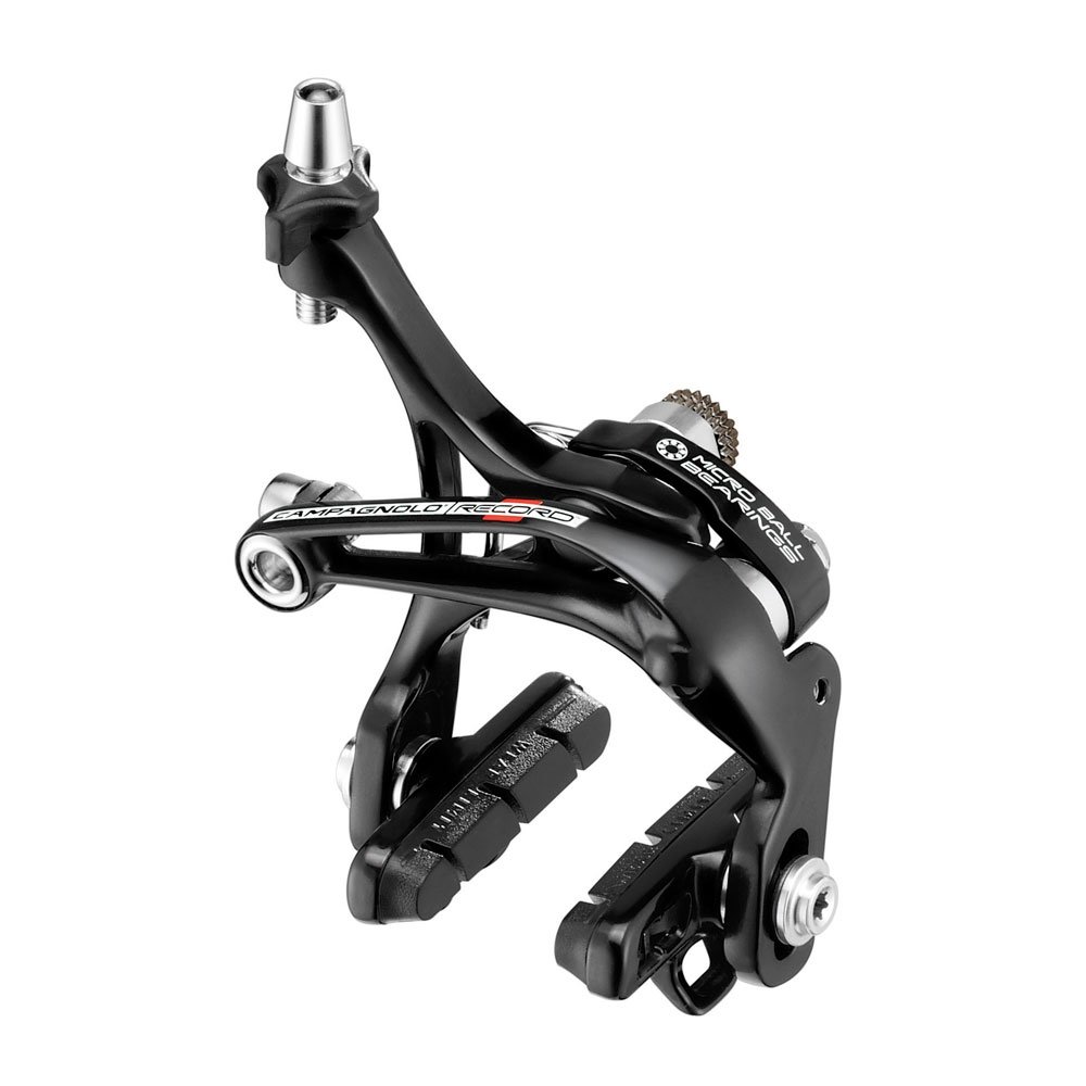

    Son éstos?
    Pues acciónalos con la mano y sabrás si el problema esta en el mecanismo que acciona el freno.
    En tu caso no hay burbujas ni calentamiento.
