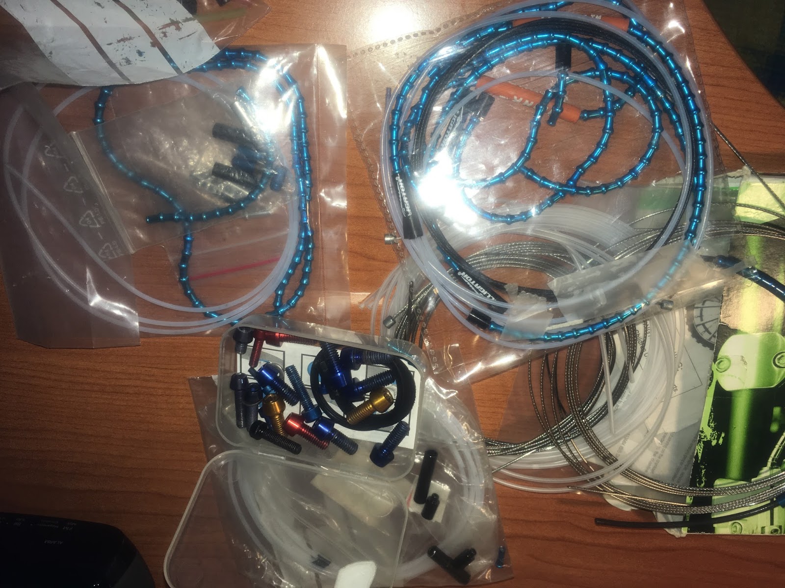

    Que funda de cambio me aconsejais que sea ligera y fiable

    Aligator i link , pero prepara pasta. Eso sí, no tendrás ruidos en cableado interno .

    Cuantos gramos se podria ahorrar de una funda normal a esta?.

    Hay muchas cosas en las que aligerar, antes que en las fundas de cambio. Pero creo que no hay nada más ligero en el mercado, bueno las alligator mini i link :)
    Este fin de semana te pongo el peso, sino mira en ancalagon el montaje defitivo ( esta en mecánica ) y pese todos los componentes , incluyendo las alligator .

    Qué tienen de especial estas fundas para que sean tan recomendadas?

    Pues que las i-link funcionan muy bien, duran mucho, son ligeras y ademas quedan de miedo.
    Yo las que tengo las compré en 2008 y ahí siguen, como nuevas. No es nada difícil encontrar la funda interna y no es cara.
    También tengo las Nokon, no las recomiendo. Es diferente, en mi caso son para freno y estan un poco feas y no van tan bien con algo de barro y pesan el doble.

    Pero les entrará ****** y agua como a todas, no? Eso no les afecta? Porque supongo que llevará un recubrimiento por dentro que se irá según le entre porquería.

    No, lleva una funda continua, el cable va protegido en todo el recorrido.
    Por otro lado, la pega de las nokon por ejemplo es que los eslabones tienen mucha superficie de contacto entre eslabones y el roce produce desgaste, pero las I link no se mueven y no roza y por eso despues de 10 años las mias siguen como el primer dia.
    Y ademas tengo otro juego que voy a montar en una clasica, me encantan. Estas no son nuevas, llevaban unos 4 años en una Yeti ARC que tuve, pero no hay marcas.

    Pues eso que te dicen :) aparte que el servicio post venta en teoría es la re os tía... Por el foro leí que uno compro las i link tubo un pequeño problema y alligator le mando un juego de conectores nuevo sin gasto alguno .... Que más quieres? :)
    El único "fallo" que tienen es que montarlas en un cuadro nuevo, sin referencias es un tostón... Te aburres de montar y volver a desmontar hasta que encuentras la medida correcta.

    Si no me equivoco ( si no que alguien me corrija )el juego de Shimano o Campagnolo estará por los 170g.el juego en la de carretera talla 54 el juego mini i link ( cambio trasero ,delantero y freno delantero) y freno trasero normal me pesa 42 gramos con las fundas internas de teflón y 29 en la btt q sigo llevando V-Brake.

    No sera demasiado molestas estas fundas al ponerlas por interior del cuadro.y peligrosas al rozar aluminio y carbono?

    Se podria empalmar una funda normal con las alligator?asi en el interior del cuadro dejaria la funda normal y solo pondría esra en las partes visibles
