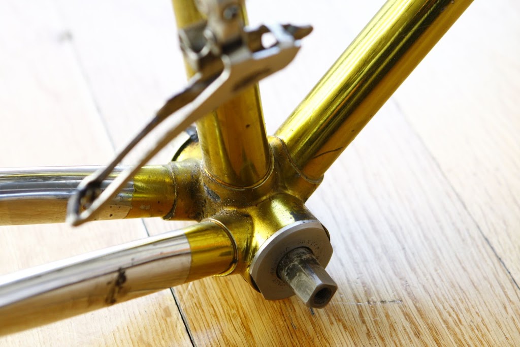

    Al terminar ( o casi terminar) la Orbea surgió la oportunidad del cuadro Saronni que puso a la venta Proco. Acero Columbus, aunque de una serie desconocida para mi, talla 52 y una originalísima pintura dorada combinada con cromado. El cuadro era un puntazo y dejarlo pasar una locura.
    Me hice con él y al tenerlo físicamente veo que las cosas ya no son como antes.
    Un cuadro de este tipo con sus racores, sus punteras horizontales y tornillos reguladores, el logo de saronni en los tirantes, el logo de Columbus en las punteras... el trebol de Colnago en la cabeza de la horquilla... volví a caer en el hechizo del metal. Miro mi Look de carbono, con el Chorus de carbono, con las ruedas de carbono y veo plástico (precioso, si, pero plástico). Giro la cabeza y el nuevo inquilino me dice "salve, ragazzo, come vai?" -va bene (respondo y me pongo manos a la obra).

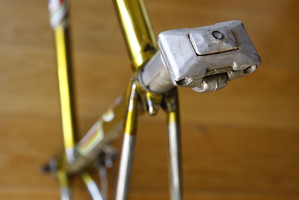

    Lo primero es examinarlo a fondo: el cuadro está cromado por completo y el dorado es una laca semitransparente que se da en algunas zonas. Tiene varios desconchones pequeños (lógico teniendo en cuenta que el cuadro tiene 26 años). El manillar es un 3ttt super leggero de 41 cms. Me gusta mucho así que lo conservaré. La potencia, una cinelli viene sin tornillo ni cuña, esta me da a mi que no la voy a poder aprovechar. Buscaré algo en negro.
    La tija, una 3ttt de 26.6 de diámetro me ha costado dios y ayuda sacarla.

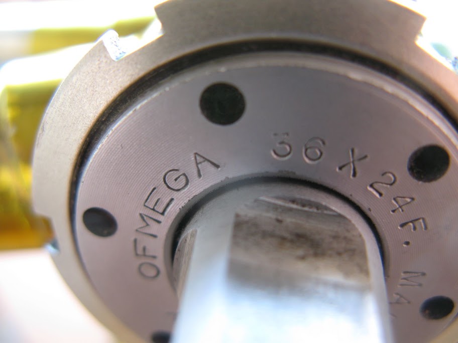

    Dirección y eje pedalier son Ofmega y parecen en buen estado.
    Aquí tengo el primer problema: el eje pedalier tiene rosca 36x24 F que si no me equivoco es italiana
    Tengo un eje chorus nuevo pero no le vale por que la Look que tengo es rosca inglesa, que le vamos a hacer de momento seguiré con el ofmega por que de todas formas, no tengo muy claro hacia donde apretar o aflojar las roscas y visto el desaguisado que preparé con la Orbea...
    De momento lo que he hecho ha sido limpiarla y quitarle la tija del sillín.
