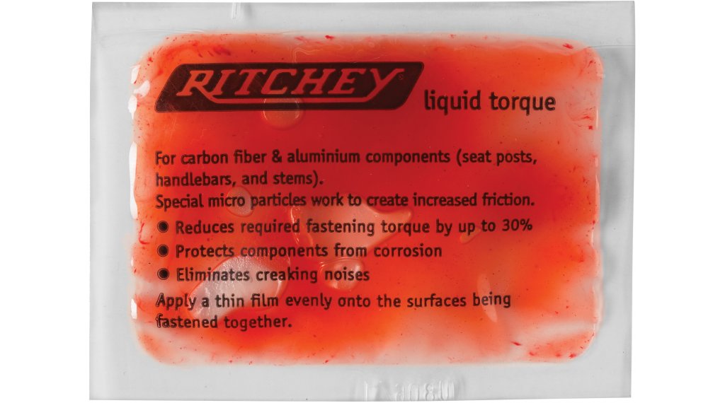

    Si no quieres comprar un bote para una sola aplicación, yo he usado esta de Ritchey, que son bolsitas, y me ha funcionado perfectamente.

    Esas bolsitas, ya las he visto; lo que pasa es que hasta que tenga que hacer un pedido de mas cosas, es evidente que no me compensa pagar gastos de envio, por algo que cuesta poco mas de 1 euro.
