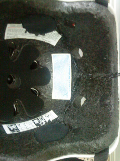

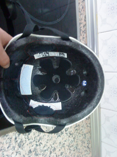

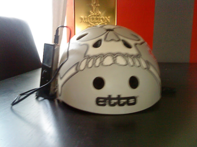

    Bueno se que estos cascos los venden con altavoces metidos y enganche a mp3 pero estos dias de vacaciones , aburrido con un casco que uso poco,decidi tranformarlo con unos auriculares viejos y crear un casco musical,para las salidas solo que te aburres oyes musica. (un estilo a los oneal)
    1º marca la dimension de los altavoces en el corcho y recortalo con cuter,vacialo hasta que veas el plastico,un lado primero y luego el otro.
    Luego pegalo con superglu y insertalo con cuidado en el hueco que quede bien metido, hacemos lo mismo en el otro lado.
    Se coge un taladro con broca de 5mm y se da un taladro por dentro en la parte trasera del casco y se meten los cables saliendo por fuera del casco y quedan tapados,los cable que veas que quedan congando pegalos con superglu al casco y pon cinta aislante,luego se colocan las almoadillas y no se ven los cables,pensar que hay que colocar en proporcion que las almuadillas luego los tapen.
    Ya esta a disfrutar de los temas de musica mas molones en tu bike.
    un saludo.

    ah oye pero te quedan a la altura del craneo / mas alto que los oidos??

    lo que intento es oir musica sin cascos en las orejas lo de las orejeras no me vale y el sperglu tiene que ser el nuvo uno que espara flexibilidad de gomas:

    lo de los agujeros grandes al taparse con los cascos y la espuma de dentro no pasa nada esta probado.
