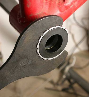

    Una duda: es posible sustituir esta llave:
    Por una lave de fontanero como esta:
    o como esta:
    Sin estropear la rosca. Pregunto desde el desconocimiento y antes de comprarla o cargarme la rosca.
    Un saludo y gracias.

    Ser posible claro que es, pero esa llave del eje tambien te vale para los discos centerlock de shimano(en algunos no en todos).
    Yo te soy sincero, cada vez que compro un tipo nuevo de eje, o de buje, o de lo que sea, compro su correspondiente herramienta, ya se que comprar todo junto es mas dinero, pero en eso tambien puedes ir poco a poco, un eje no se casca en un mes ni en dos. Personalmente esa llave la he usado mas para los discos center lock que para ese tipo de ejes, que los tengo en dos bicis y desde que lo monte estan ahi(una solo tiene un año).
    Además es que el problema de la llave esa de mordaza/tubo y el pico de loro, es que agarran por la fuerza que haces no por encajar en las estrias como lo hace la llave correcta, y el desmontaje de unos rodamientos asi, puede suponerte comer toda la parte plastica, o deformarla.
    La llave no te vale mas de 20 euros
