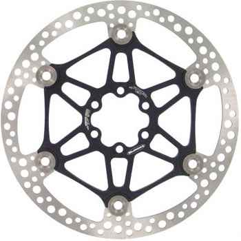

    si te ves con ganas de cambiar la pinza yo pondria v2 alante y un mini atras (por aquello del peso) k con 180 o 203 yega mas k de sobra , y despues por estetica para k no kede un disco alante redondo y atras de sierra , atras le pondria un flotante de los antiguos k se parece bastante al v2.
    alante:
    atras mini pero con este disco:
    [​IMG][​IMG]
