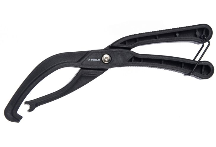

    No te quito razón, ayer lo sufrí yo montando una Michelín. Menos mal que hace un mes me compré una herramienta para ello. Vale barato. Ayer lo probé y a la primera entró.
    Me compré esto:

    No dañas la llanta con eso,que pones, la parte superior en el lado opuesto a la parte que quieres meter?

    Lo de forma de U lo pones en el lado contrario a donde quieres llevar la cubierta y la "pinza" enganchas el borde de la cubiertas y te lo tiras para la llanta.
    Al estilo de abrir botella de cerveza.

    Lo comprare!!!!
