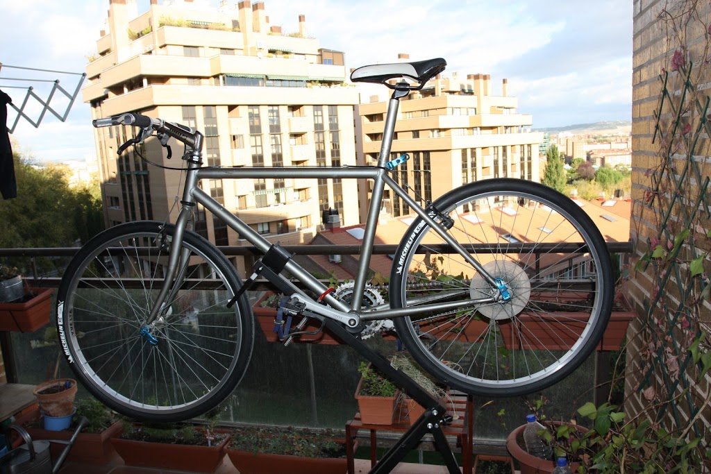

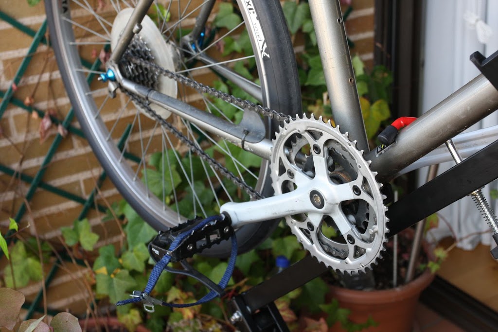

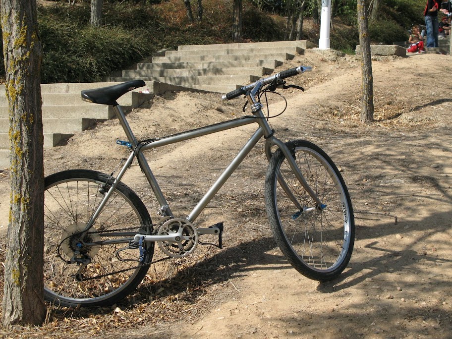

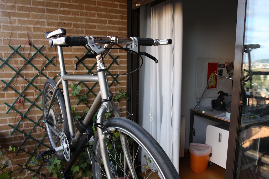

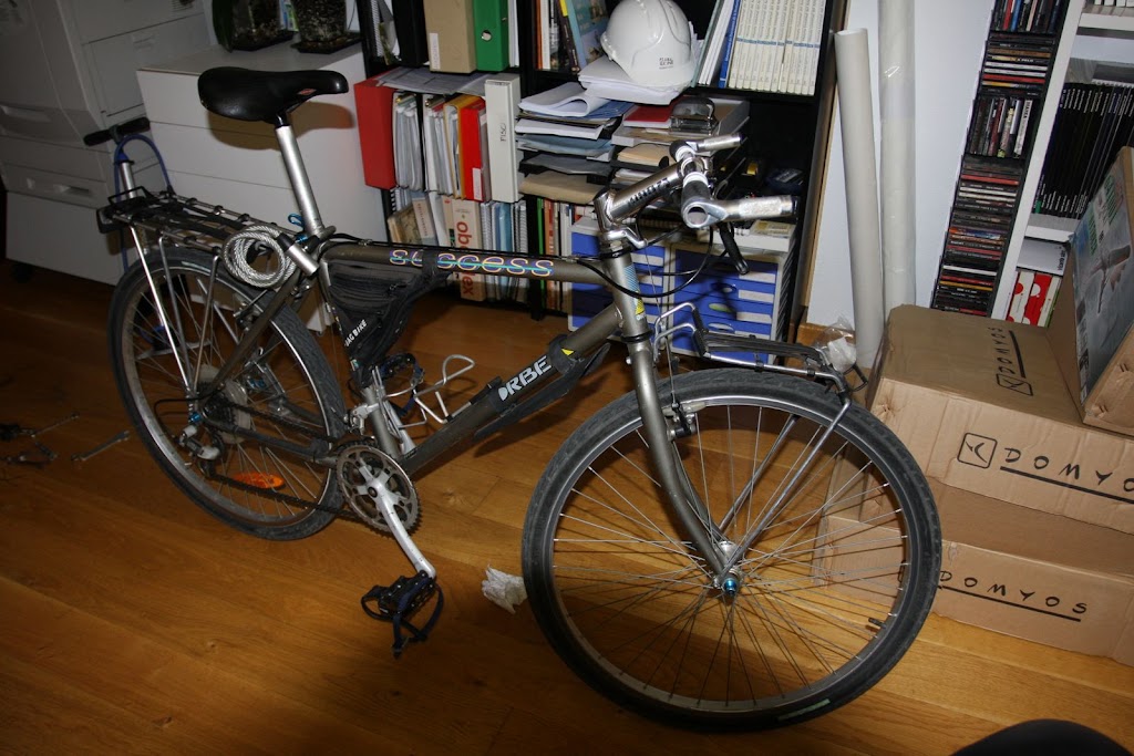

    Bueno, os pongo lo que voy consiguiendo.
    Se admiten todo tipo de sugerencias, que en este tema voy improvisando sobre la marcha...
    La bici "antes" de la dieta: así hice el camino de Santiago en el 98...
    Primera parte de la dieta: fuera hierros:
    Y lo de este fin de semana: fuera más hierros:
    Como veis, el tema transmisión está provisional.
    No he podido quitarle los platos, aunque creo que al final pondré unas bielas de carretera que tengo por ahi del primer Veloce de Campagnolo dejando el 42.
    Si algiuen me recomiendo qué hacer con esa rueda trasera, se lo agradeceré en el alma.
    Así solo la he probado sobre el caballete y no se, pero creo que no me va a dar buen resultado. Lo dicho: se admiten (y agradecen) sugerencias.

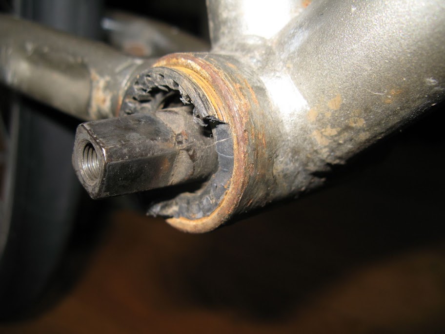

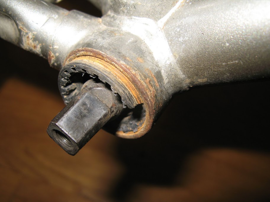

    creo que... NECESITO AYUDA
    Cuando iba a sacar el eje pedalier, que llevaba ahi más de 15 años, me he quedado con la llave en la mano, media rosca en el suelo y una cara de tonto de cuidado.
    Me he cargado la cazoleta derecha, que rosca al revés. La cazoleta izquiera no tengo huevos a aflojarla y encima ya me he acojonado... la izquierda se afloja normalmente ¿no?
    ay, señor, a ver si a alguno se os ocurre una solucion por que si no creo que aqui termina la historia de mi orbea success
    un saludo

    definitivamente, mi Orbea... HA MUERTO
    con una llave de unos 45 cms de brazo de palanca, la cazoleta izquierda no se mueve N A D A y la drecha se ha ****** aún más.
    Me está dando una rabia enorme, pero no veo manera humana de sacar ese eje de pedalier.

    A ver tranki...esas cazoletas tiene pinta de ser de las de plastico asi que insiste que no creo sea muy dificil conseguir sacarlas ayudate para ello de una buena lubricacion o echale aflojatodo para que penetre poco a poco y una vez consigas quitar una luego ya podras sacar el eje y la otra saldra mas facilmente al no estar presionada...ambos lados se aflojan girando hacia la rueda delantera y se aprietan hacia la trasera.
    animo que ya veras como lo sacas y despues limpia bien las roscas del cuadro y engrasa a fondo.
