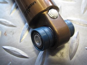

    Yo también cambié los casquillos de un Monarch por esos de probikeshop y perfecto, me están aguantando hasta bastante más.
    El sello es un anillo metalico recubierto de goma y aparte lleva 2 toricas y lo sella bien y sin problemas de que entre suciedad ni agua. No será tan bonito como los de Amachete, pero por el precio, merecen la pena.

    Ahora mismo no tengo ninguna foto de como quedaba en la mía, pero aquí te dejo una foto para que te hagas una idea de como queda más o menos:
    En cuanto tenga un rato y me dejen el extractor, le voy a volver a cambiar al amortiguador los casquillos por rodamientos de agujas.
    No queda tan bonito como los de Amachete o los RWC de aluminio y colores, pero la pela es la pela y el funcionamiento es el mismo.
