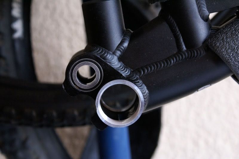

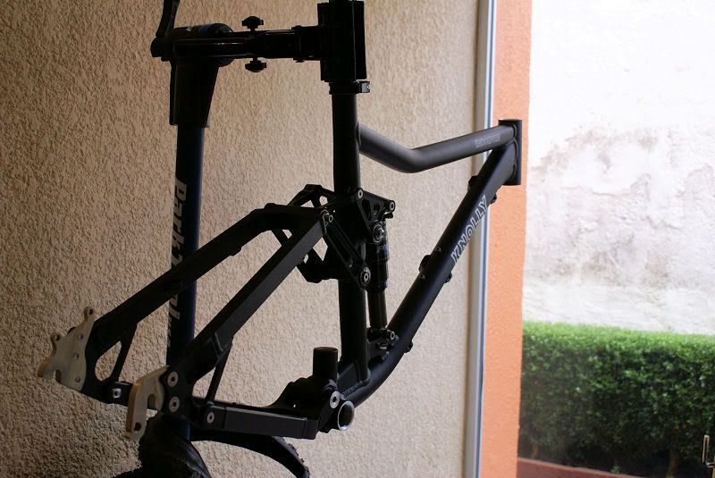

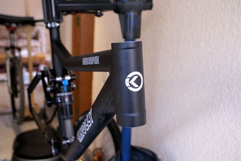

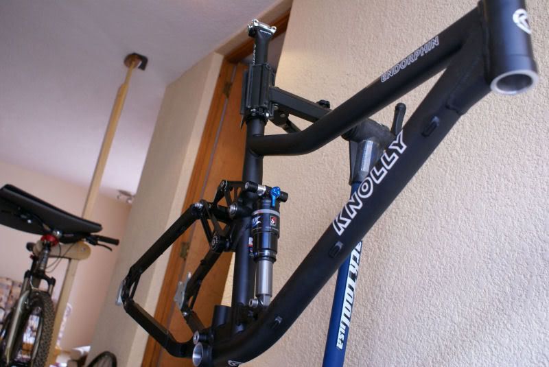

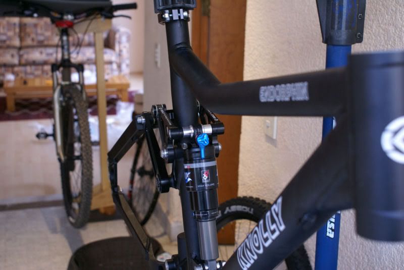

Ayer me acabaron de llegar las piezas de mi nueva bici. Estas son algunas imágenes del cuadro: La voy a armar con una Lyric, frenos Magura, SRAM x.9 y otras cosas XT. Espero terminar de armarla mañana!
muy wapo, este cuadro me encanta... sabes el peso¿? que recorrido da¿ ...esperamos fotos del montaje final! :rabbit
No lo he pesado, no es de los cuadros mas ligeros que hay, pero espero ruede bien... Tiene 140mm traseros, y soporta tijeras de 5" y 6".

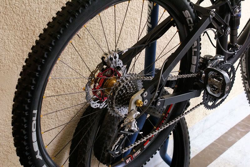

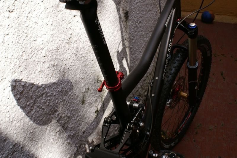

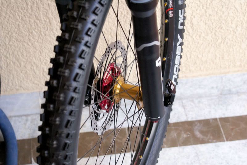

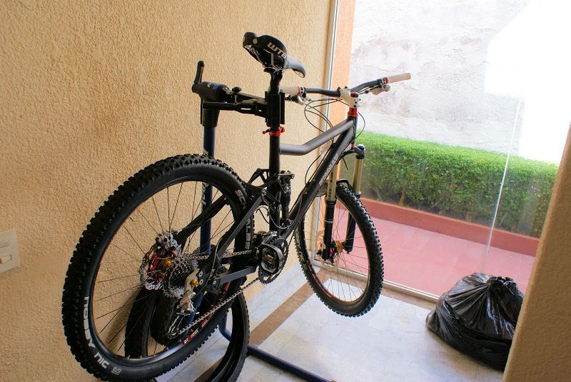

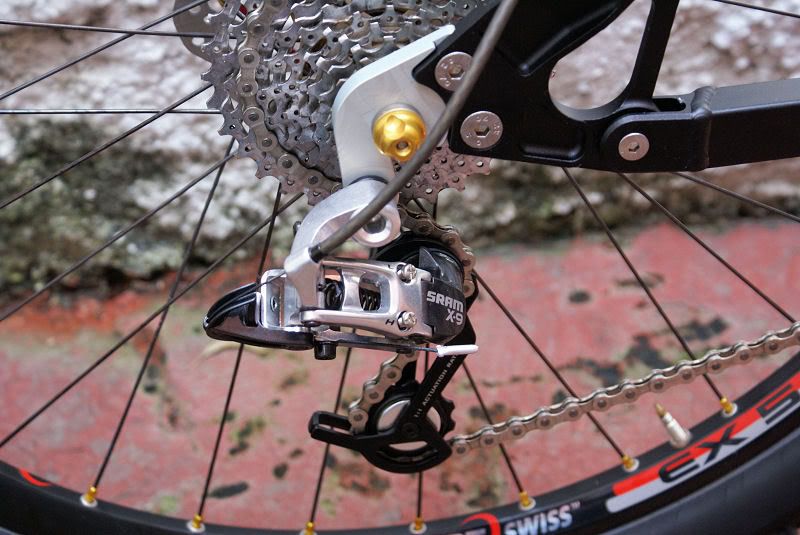

Por fin arme hoy el cuadro. Ahora estoy subiendo las fotos. No lo he probado en montaña, asi que mis impresiones todavía no son las mejores, y me falta ajustar la tijera y el shock. Hoy fui a armarlo en una tienda. Originalemnte iba a poner un bashguard y un plato de 34T, pero después medite lo que rodaba, y como de vez en cuando hago recorridos mas bien largos que técnicos, decidí irme por un plato grande de 38T en lugar de 44T, pero, una vez que lo montamos en la tienda, no funcionan bien los cambios. O ajustas el desviador para que haga los cambios entre el plato de enmedio y el grande, o el de enmedio o el chico. Grrrr! En fin, volví a poner el original de 44T :malaleche En fin, no es nada para morirse, simplemente quería un plato grande mas utilizable, la bici debe funcionar muy bien. En casa ajusté lo que tenía que ajustarle a la cabina, como girar los mandos un poco, nivelar el asiento, la altura correcta. Yo vengo de una Titus Moto Lite (que vendí para comprarme la Endorphin). Estoy muy contento con el cambio. La Moto Lite es muuuy buena, pero esta creo que va a ser una muuuy buena máquina. Al rodar por empedrado, wow! rodo muy bien. Se siente mucha diferencia de manejo con la anterior, la anterior a la mejor era mas nerviosa y rápida, y esta mas segura y con mas aplomo. Aunque no estaban ajustado bien el shock (le pusé un sag como de 30%, pero no verifiqué el rebote), se sentía como si fueras volando en un tapete mágico.... suaaaaaveeeee.... va a molar en las piedras y caminos :saltarin:saltarin:saltarin La Titus era muuy rigida lateralmente, pero, igual, esta se siente mas rígida. la2la2 La bici se ve mas grande. Cuando la pedí estuve nervioso de mi talla, pero esta perfecta! Cuando corté el tubo de dirección de la tijera, decidí por ahora no cortar al raz y poner unos espaciadores para estar seguro de que sea la altura correcta. Por eso en las fotos se ven unos espaciadores negros, yo creo que la altura esta perfecta, pero le voy a dar tiempo antes de cortar... Bueno, ahora, las fotos:

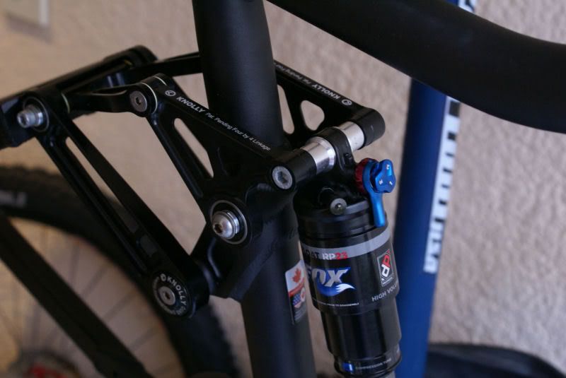

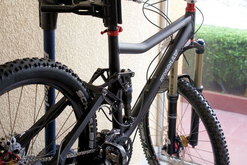

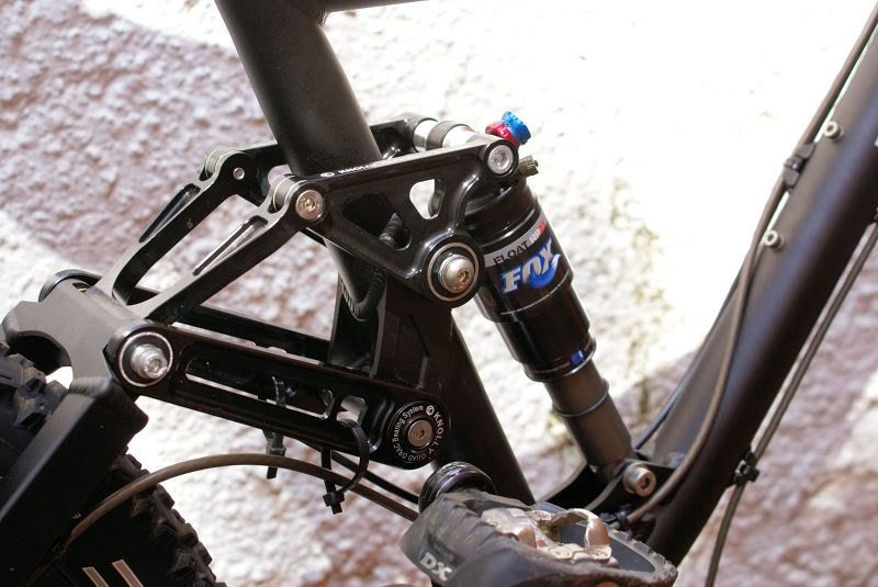

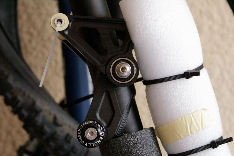

****, vaya un bicho bonito! Es bastante peculiar el sistema de bieleta que empuja a una bieleta y ésta empuja a otra bieleta, jejejej. Muy elegante la bici, ese negro mate con componentes anodizados dice muy muy bonito. Enhorabuena! PD: ¿frenas con dos dedos?.
Muchas gracias... Se supone que el poner las dos bieletas es que las fuerzas laterales no afecten al shock y poder manejar diferente la progresividad de la bici. O eso es lo que entendí de la publicidad... En cuanto a frenar, generalmente freno con un solo dedo, generalmente uso el dedo de enmedio (ese que usas para hacer señas usuales a la gente que te avienta el coche), y a veces uso el índice.

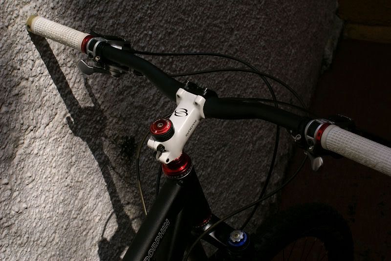

Preciosa ! muy muy bonita , ademas se ven pocas , pero la potencia blanca no pega con nada no ? Salu2.

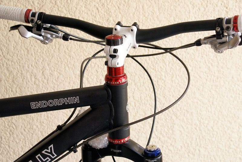

Lo decía porque llevas las manetas de freno pegadas al puño, y frenando con el índice sólo no estarías haciendo la máxima palanca, pero si frenas con el corazón pues me parece más normal, eso sí, raro de *******, :-D Un saludo y darle caña, me encantan las bicis negras, :saltarin
Me parece guapísima y un acierto dejarle los 3 platos (y eso que solo llevo 2 en la Ransom). Me parece equilibradísima y con los componentes muy bien escogidos. Edgar Rua opina como yo, las manetas 1 dedo más hacia adentro y lograrás mejor frenada........y si le subes un poco la punta del sillín no se te cargarán tanto los cuádriceps. Ya se que pa culos...sillines, pero me parce demasiado exagerado. En fin, disfrútala Quien pudiera tener una bici para cada cosa!!!!!!!!!!!!!
*****, que bonita, muy curioso ese sistema, jeje! no se si hos habeis fijado, pero esa combinación de bieletas tiene un concepto parecido al de una Demo pero en muy pequeño, o almenos a mi me lo parece. Muy bonita la verdad!
