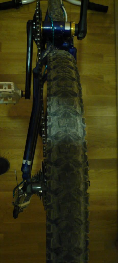

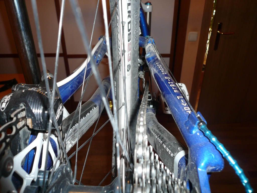

    Los que teneis las ROTOR 3D para tres platos, ¿teneis este problema?
    Con el plato mediano 34, es un Q-RING,S y piñon grande 32 e incluso con el piñon 28, la cadena se me queda muy cruzada y tiende a saltar al plato pequeño.
    Todos los componentes los tengo montados como indican los correspondientes fabricantes, ROTOR bielas 3D y platos Q-RINGS, SHIMANO catette XTR, TOKEN el eje.
    Esta misma combinacion la lleve con unas bielas RACE FACE DEUX y no me pasaba.
    Pongo una foto, no se si podreis apreciar bien el cruce de cadena.
    Gracias por vuestra ayuda

    No está demasiado cruzada a mi parecer, yo con las xt la llevaba más cruzada.
    si se te baja el piñón tensa un poco el cable..

    Como digo, en la foto no se aprecio bien, no he sabido hacer mejor una foto.
    El problema es que del plato mediano me salta al pequeño. Insisto todo material bien montado.

    Pues la verdad, no la veo tan cruzada. Yo por que tengo ya desmontadas las xt de 3 platos y no las tengo casa, si no las montaba para ver como me queda a mí...
    Puede ser que te hayas confundido en el número de arandelas y esté desplaza demasiado a la derecha?
