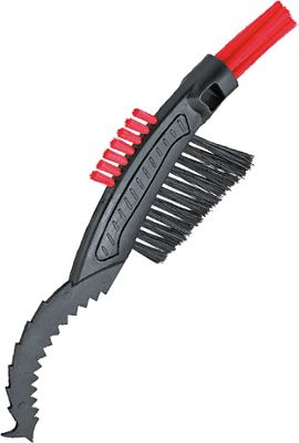

    También es aconsejable quitar la porquería (grasa con barro, ramas, etc.) que se pueda acumular entre los piñones, con una herramienta dentada tipo:
    La parte dentada de la derecha-inferior de esta herramienta nos será muy útil para la porquería que se acumula entre los piñones, y con los distintos cepillos de púas podremos limpiar los dientes.
