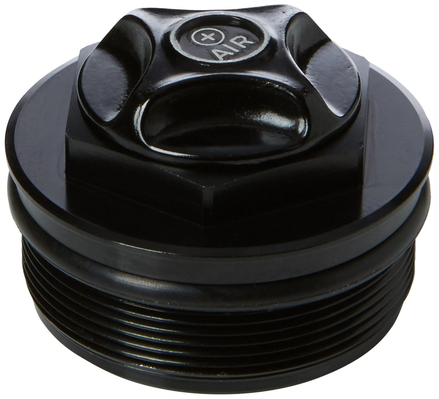

    Buenas, que llave es la que hace falta para sacar este tapon y así meter tokens?.

    Una llave inglesa, fija y lo mejor una de vaso.

    si no recuerdo mal, es una fija de 24
    no he visto/leido, ni se como se ponen los tokens, pero imaginaba que era desmontando botella,... no imaginaba que era por ahí.

    yo lo saco con una de vaso.

    De vaso...de qué tamaño?, es lo que quiero saber :p.

    Usa una fija mejor(creo que 24) los vasos tienen una rebaje y pueden resbalar.

    De vaso o fija de 24

    Perdonad mi ignorancia. Que es eso de token?

    Son unos espaciadores que se ponen para hacer la horquilla mas progresiva o mas lineal , a mas token mas progresiva menos token mas lineal , su finalidad es no hacer tope con la horquilla
