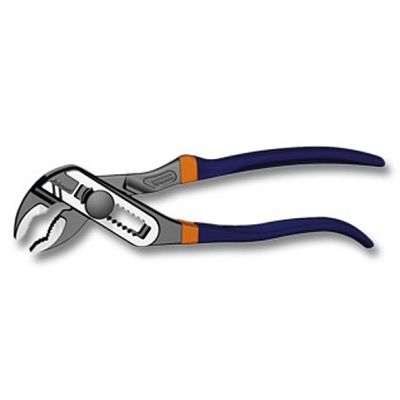

    Bueno al final fui a una tienda y me lo montaron ellos, pero el otro dia necesite cambiar el piñon de 16 a 14 e intente volver a encontrar la herramienta en las tiendas de mi ciudad, aunque en todas sabian de lo que hablaba no la tenian en stock y curiosamente en una de ellas me dieron un muy buen consejo que quiero compartir con vosotros por si alguien se encuentra en este problema o con algun lockring parecido como de bielas, ejes de pedalier etc.
    Como ya he dicho es una solucion que funciona pero temporal, esta claro que se tiene que hacer con la herramienta adecuada, pero si no disponeis de ella y necesitais hacerlo se puede hacer perfectamente con esta otra que todo el mundo tiene en su caja de herramientas y funciona aunque el lockring este muy apretado ya que la mayoria de ellas coge las hendiduras perfectamente.
    No recuerdo el nombre tecnico, pero son estos alicates de abertura variable (os dejo 3 fotos para que veais bien a que alicates me refiero):
    Bueno espero que a algun dia esto le sirva a alguien que se encuentre en la misma situacion.
