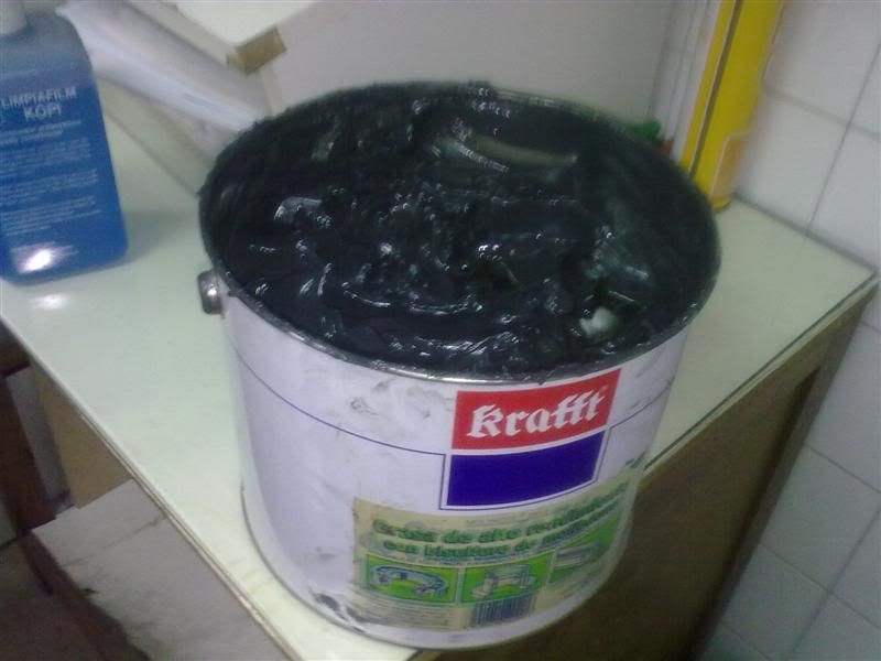

  18. Natasha Romanoff
    Natasha Romanoff Miembro Reconocido
    18 Mar 2015
    5.965
    68
    Into a tire
    Bueno, yo en los rodamientos que estan bien sellados uso grasa de bisulfuro de molibdeno, le da mil vueltas a una de litio corriente, aunque sea específica para bici.
    Concretamente yo uso esta:
    Solo en bujes y piezas muy bien selladas, por que el agua no le sienta bien.
    La llevo usando 25 años, es con la que mas se evita el desgaste(y he probado unas cuantas).

  20. PituPedal
    PituPedal Miembro activo
    7 Ene 2015
    457
    178
    El aceite de máquina de coser es aceite de vaselina muy líquido, penetra muy bien, lo encuentras barato en grandes superficies.
    Uso la misma, solo que en otra marca. Es la empleada en las juntas homocinéticas (puntas de palier) de los coches. Esa lata que tienes no es pequeña, vale un pasta.
