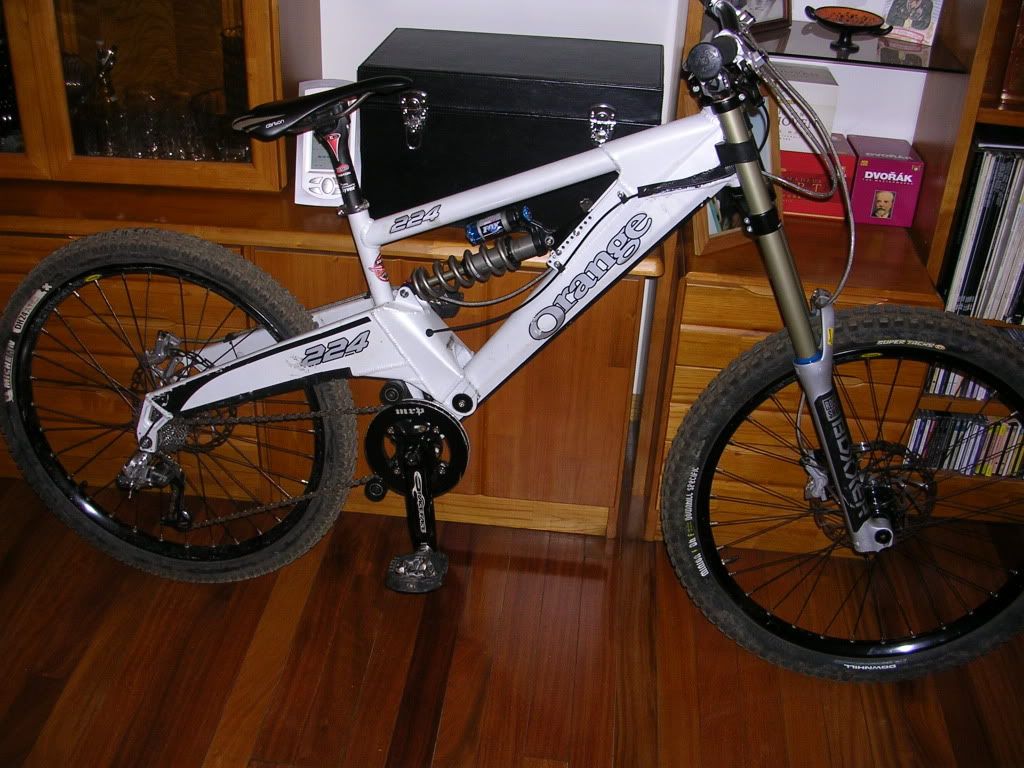

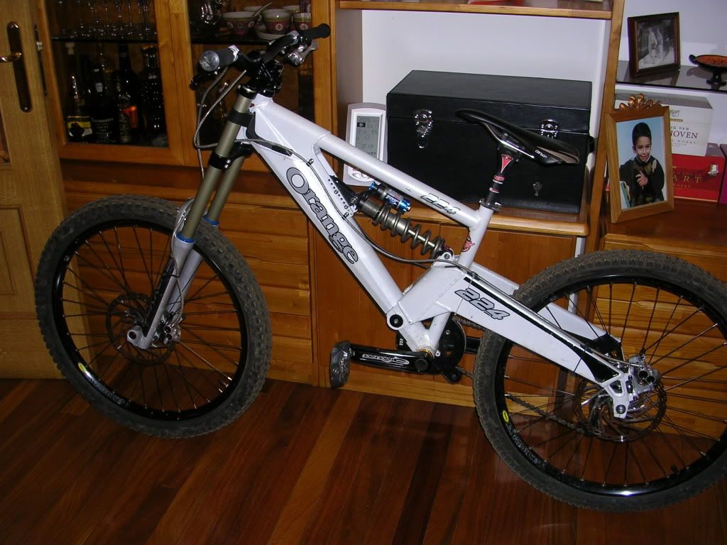

    Pues eso, depues de prometerle al forero haakon (el que me la vendio) que cuando la terminara la presentaba al foro (de esto hace ya tiempo), ahora que la doy por terminada (por lo de ahora :cuñao) la presento aqui:
    Cuadro: Orange 224 del 07
    Amortiguador: Fox dhx5 con muelle ti diverse
    Horquilla: Boxxer race
    Dirección: Hope
    Tija: Easton ec90
    Sillin: Carbon del decathlon
    Bielas: Raceface diabolus
    Guiacadenas: Mrp
    Pedales: Shimano dx automaticos
    Cambio y pulsador: Sram x-9
    Ruedas: Mavic 729, bujes hope pro2
    Cubiertas: Delante minion supertacky y atras michelin dh24
    Frenos: Hope m4
    Manillar: Funn full on
    Potencia: Funn integrada
    Creo que no me dejo nada....ahora las fotos en el lugar de rigor, agunos sabran a que me refiero :mrgreen:
    saludos!

    Muy chula tio, en que peso se ha quedado?? sobre 18??
    Los retenes son del enduroforkseal o son de fox???? que tal van??
    Y mira lo de las pletinas, porque yo cuando la quise montar con la pletina plana y la direccion hope no me dio la distancia minima de recorrido, 203mm. Cambie la direccion y esta al limite, por eso te digo.
    Un saludo!!

    Muy guapa Juan, pero hombre... Con ese pedazo tijón que llevas (tan 'weightweenie') y algunos detallitos más (como el muelle de Ti) yo pondría otras bielas!

    Si, los retenes son los de enduro y personalmente y en mi caso me van como el culo (la horquilla tiene muchisima mas friccion que antes y no va nada fina), pero no se si es culpa mia ya que se montaron deprisa y corriendo, tengo que desmontar todo y volver a montar a ver que es lo que pasa.
    En cuanto a la pletina, me da 21,5 medido con cinta metrica desde el reten a la pletina, asi que creo que si que me vale sin problemas, o eso espero :mrgreen:
    Pues la verdad, estoy mirando de ponerle las atlas fr y pillarme otro guia, como el e13 nuevo o algo del estilo, y pasarle estas bielas guia a la rigida pero no se que hacer, ya que estas me van de vicio, 0 problemas desde que las tengo.
