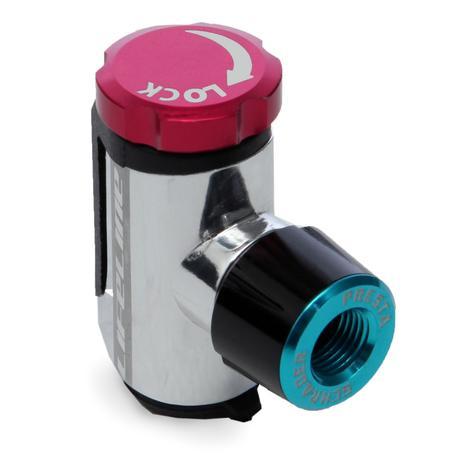

    Este es el regulador que compré para la bici de carretera, de la marca Lifeline:
    Y este para la MTB:
    Hoy he probado la bomba tradicional y la bombona CO2 con su adaptador/regulador Lifeline y un tubular de 25mm
    Con la bomba, en aproximadamente 90-120 segundos sin apenas hacer fuerza he llegado a meter 9 bares de presión. Como he dicho sin esfuerzo y creo que en muy poco tiempo. Nota para la bomba Topeak Race Rocket: un 10.
    He probado después usar la bombona CO2... en 2-3 segundos tenía el tubular a la misma presión que la bomba tradicional. La bombona y el regulador congelados al momento (para eso se usa el protector de neopreno que lleva para cogerlas). Le doy la misma nota: un 10. Además, ya de perdida una bombona, he vaciado el tubular y he podido prácticamente hincharlo entero de nuevo con la misma.
