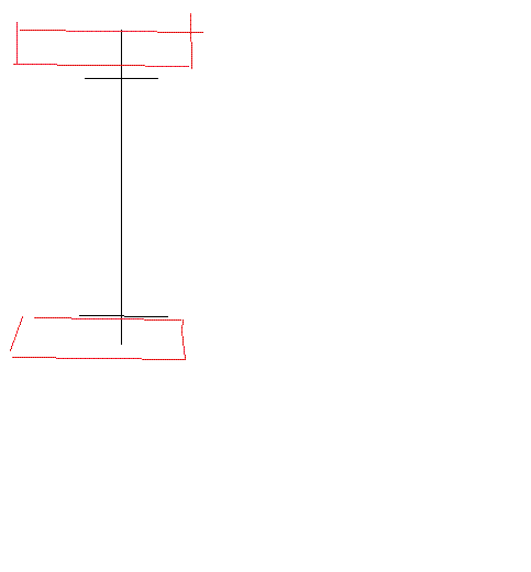

    Ten cuidado, puede que no sea un eje pasante, si no que tenga dos topes.
    Es posible que tengas que desmontar las tuercas del otro eje para que salgan las piezas que basculan. No se si me explico bién. Adjunto cutridibujo
    Ojo, que esto es suposición
    un saludo

    Es posible que no sea un tornillo pasante, que lo que tengas que desmontar sea la pletina lateral quitando las tuercas y despues del otro lado para que te quede suelto el eje.
    Unas fotos de detalle de la articulacion ayudarían

    Yo tengo una Fournales,aunque por esa mini foto ya aprecio que es distinta esa a la mía.El sistema de los ejes cambia.La mía es de las primeras y esa ya es posterior en fechas.
    Las pletinas es un todo uno.No se dividen,los ejes que las atraviesan sin duda tienen que salir hacia un lado.

    Efectivamente es tal como dice Josele, las pletinas son todo uno y no se pueden separar. Creo que ya sé lo que ocurre, el eje no sale porque al girarlo giran al mismo tiempo los pivotes donde están los rodamientos(unas piezas redondas de aluminio "similares" a tuercas ) el problema es que no tienen muesca alguna y no sé como se podran mantener sin que se muevan al girar el eje, esta noche probaré entre 2 personas a ver si hay suerte.
