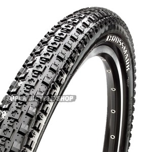

    Buenas gente actualmente tengo la CrossMark de Maxxis atrás y la High Roller delante, en medida 29" - 2.10, quiero más agarre, que neumáticos recomendáis que tengan un agarre que se note bastante respecto a estas, aunque pierda velocidad.
    Principalmente es un terreno de mucha piedra suelta, en todo el camino, así que me interesarían buenas cubiertas que agarren ya que en más de una ocasión siento que pierdo el control de la bici, en principio he pensado solo en cambiar la High Roller (delante) y poner una buena cubierta con mucho taco y separado.
    Terreno:
    CrossMark (detrás)

    Pasa la high roller atrás y pon una navegal delante.

    Justo ahora estaba mirando la Kenda Nevegal que dices, por los tacos que lleva.

    Nevegal, apuesta segura . Lastra un pelin mas , pero en seguridad es un mundo aparte .Y si detrás pones Ranchero iras sobre railes jejejeje.....

    Una Hans damf o Magic mary de schwalve. Goma muy blanda y taqueado separado y grande. El problema va a ser el lastre más que la pérdida de velocidad.
    Yo metería un compuesto más blando que esa Nevegal delante pero igual se deshace en ese terreno.

    Comprada la nevegal esta tarde y montadas; Nevegal delantera 2.20 y High Roller detrás 2.10, a ver que tal se da mañana con esta combinación. Al salir muchas veces solo necesito el máximo agarre para ir más seguro.

    Magic Mary y olvidate de resbalar en raíces mojadas. Se agarra a todo, y como va en la delantera no notarás lastre

    La Highroller II, no la I, la II, es de las cubiertas de mas agarre que hay pero para eso dependerá si la coges de 2.10 o de 2.30, esta ultima es de 58mm de ancho y los tacos son mas gruesos que la de 2.10. En kenda si quieres agarre, igual te seria mejor la siguiente en ancho.

    Con una sola salida no puedo dar veredicto final hehe, pero es lo que buscaba ya que el 2.2 más los tacazos que lleva agarra solo con la mirada, y la que puse detrás que agarraba también de por sí pero menos, va bien atrás, asique la mantendré, no he notado el lastre del cambio en las subidas, pero imagino que algo más debe costar al tener más taco cuadrado , ha sido buena compra. :D

    perdona newbiker, no es la High roller II es la I la que llevo, no se porque tenía en la cabeza el modelo II, es 2.10 y es tubeless ready, aunque la llevo con cámara slime:

    No me extraña que no te agarre, es que es muy estrecha y los tacos son poco profundos en esa medida, es una XC pura por mucho que se llame highroller. Todo lo que baje de los 50mm de ancho en una cubierta, no sirve para sacar a la montaña, y esa highroller 2.10 no llega a 50mm.

    Yo llevo purgatory de specialized, 2.3 delante y 2.1 detrás y a parte de la cubierta mira muy bien le presión que le metes sobre todo a la delantera pues no veas como cambia la misma rueda con distinta presión.

    Suelo meter la media, si pone entre 3 y 5 bares, pongo 4.
