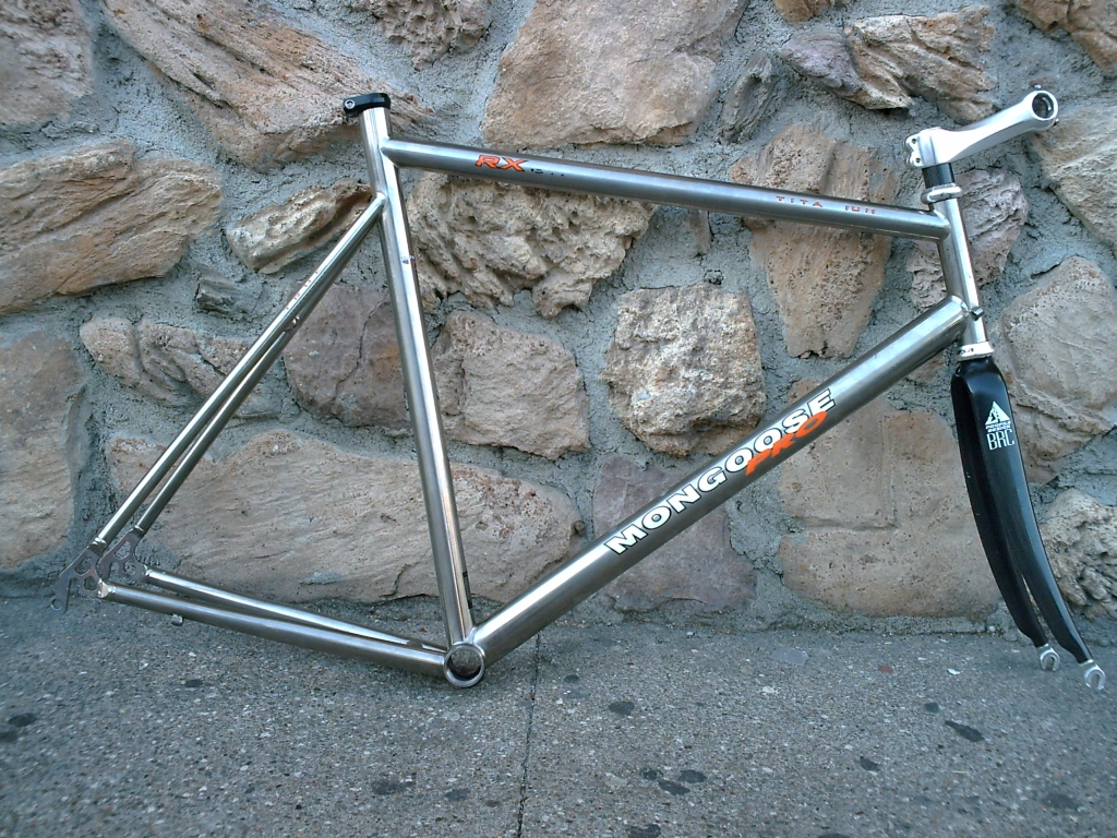

    Otra cosa son las cabras de triatlón antiguas con ruedas de 650c, pero no sé yo eso qué tal para uso urbano-polivalente...
    Que luego ves cosas así (180$) y te dan los siete males...
    O una Mongoose Ti por 400$
