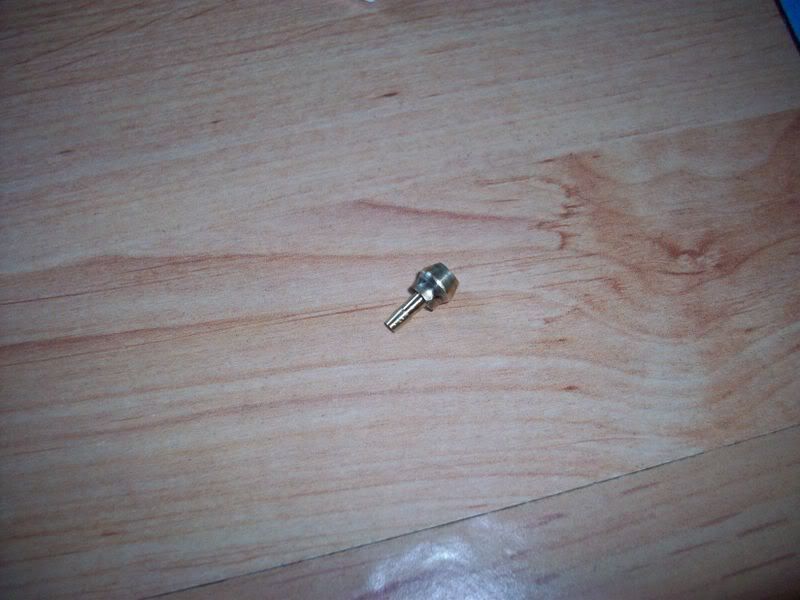

    Hace un rato haciéndonle unos ajustes a la bici he apretado la maneta del freno y el manguito ha salido disparado y el racor se ha quedado en la maneta, cuando lo he sacado estaba hecho polvo.
    Debe haber sido exceso de apriete, ¿No?
    No se si lo apreciaréis en la foto, ampliadla si no. Anda que si me llega a pasar ayer cuando iba bajando una pendiente interminable... Menudo "toyazo" me habría dado, me hubieran tenido que recoger con pinzas.

    Si le puedes poner dot 4 del coche. Lo que veo que te falta en la foto es la arndela que va en el exterior del tubo (Porque la tenias puesta, no?). Si no tenias puesta esa arandela, hay tienes la causa de que te saliera el tubo disparado. Es que sino no encuentro motivo para que este se salga. Bueno tambien puede ser que no estuviera el racor introducido del todo.

    ¿Quieres decir la oliva? Estos no van de esa forma, son unos Hayes Stroker Trail. Va el racor metido en el tubo y después al apretar la tuerca que empuja contra el racor es cuando dobla el reborde para aprisionar el tubo.
    Aparentemente estaba bien sujeto, yo creo que me pasé apretando y al romperse el reborde del racor que sujeta el manguito ha debido saltar. Por eso he puesto la foto, pero tal vez no se vea, habría que ampliarla.
