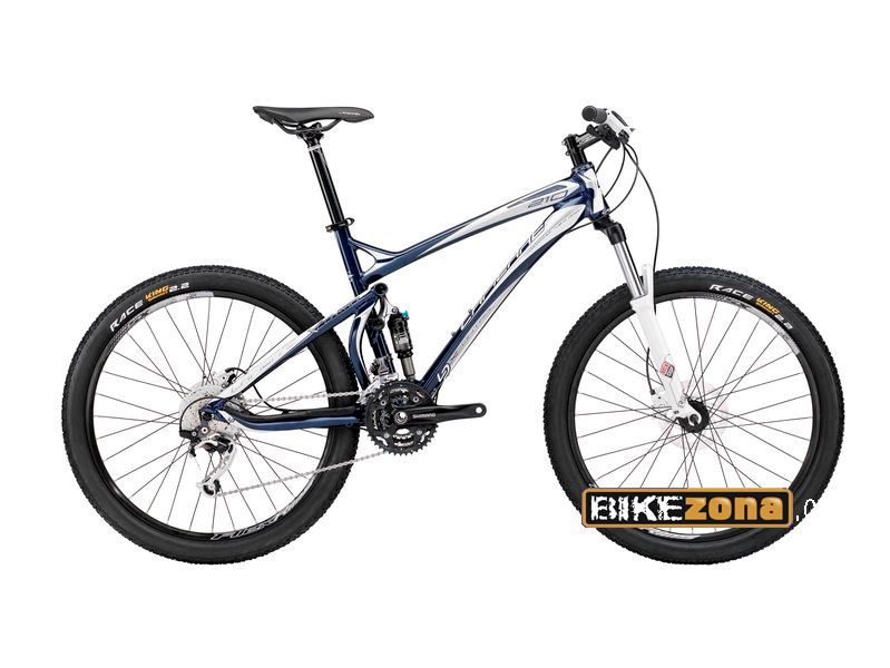

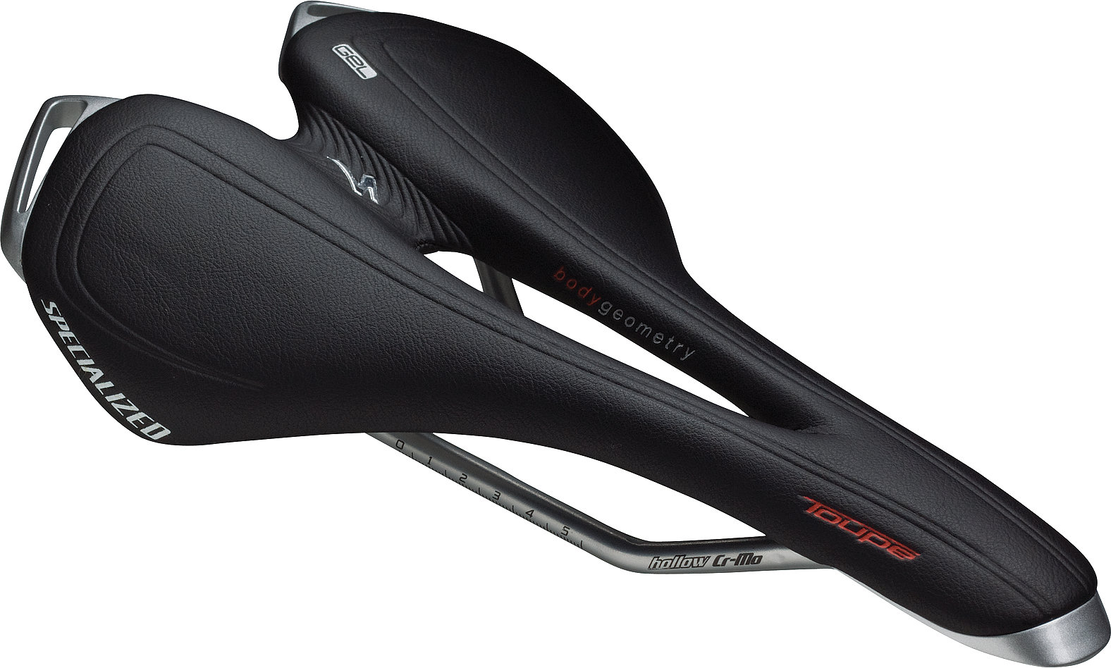

    Hola amigos:
    Recientemente he cambiado de montura, ahora tengo una Lapierre X-Control 210 y la verdad es que no estoy muy a gusto con el sillín que es de 133 mm. Estoy pensando en cambiarlo y he visto un Spacialized Toupe en medida de 155 mm. En principio está diseñado para carretera y no para Mtb, aunque yo casi todas las salidas que hago son por asfalto.
    Lo de la medida de 155 mm es porque mido 1,80 y peso 88 kg y supongo que sería más cómodo para el culete.
    Espero vuestras impresiones.
    Salu2
    Este es el sillín
    y esta mi nueva burrita

    Gracias, pero me refería a la medida del sillín, por el tema de las molestias en el culete, no a la talla de la bici.
