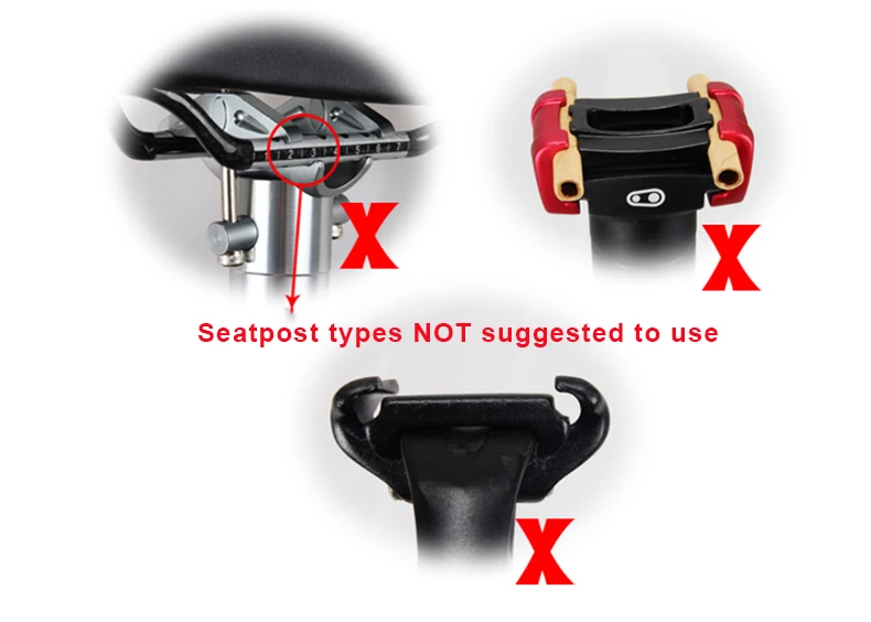

    Te lo digo es que no lo encuentro lo he intentado buscar pero te lo digo de memoria. Lo malo de esa Nuez o cogida hacia el rail de carbono es que actua como una cizalla al apretarlo, entonces necesitas una abrazadera que apresione el carbono por los dos lados iguales sin nada al aire libre. No se si me he explicado bien seguire buscandolo a ver si te lo veo.

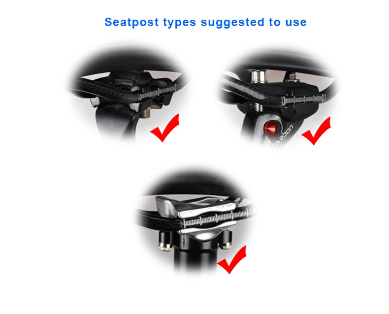

    Description of NewUltimate EVO Carbon 350 Seatpost - Black Glossy
    The Evo by NewUltimate is an ultra-light UD-Carbon seatpost with vertical clamping for any seat rail design.
    En teoría vale para cualquier tipo de raíl. Faltaría ver si el sillín Specialized s-works admite ese tipo de anclaje.

    Esto esta sacado de aliexpress y de los sillines carbono

    Pero el efecto cizalla se acentuará más cuando te pongas encima con tu peso y cojas una cuesta hacia arriba o hacia abajo, el filo le dará caña al rail. Que no te pase nada pues no se sabe, pero correcto no va. si el compañero te dijo que venden cuñas por algo será.
