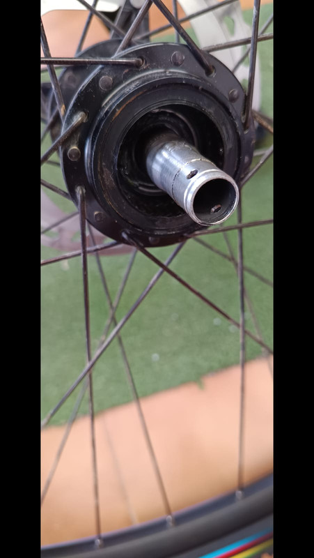

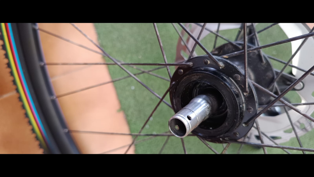

    hola. tengo este núcleo micro spline y esa pieza que ahora no se como se llama que va dentro de los rodamientos tiene un pelín de holgura, que es lo que falla, los rodamientos?[​IMG]

    ¿"ande" andará?
    A priori esa holgura si suele proceder de los rodamientos. Pero habría que comprobar también el estado del eje, que generalmente está bien.

    pues si son los rodamientos. he encontrado este video en youtube y en el minuto 8:06 muestra la holgura que tiene el rodamiento que es lo que me pasa a mi. y claro cuando esta todo montado esa holgura se traslada a la ruda. lo que no se si cambiar rodamientos cuanto antes o esperar mas tiempo, en mi caso la holgura creo que será como un milímetro.

    si la holgura es minima puedes apurar, lo mejor seria desmontar lubricar y como en el ,mismo rodamiento tienes la referencia, pues pedirlos y mientras rematas los que tienes.

    pues después de desmontar no son los rodamientos, es el eje
