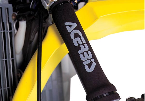

    Buenas,
    independientemente de que se sigan llevando o no, como ya he visto en otros posts, alguien me puede decir por dónde los puedo comprar, porque no los encuentro por ningún lado. Tengo una reba Rl Solo Air recién comprada en probikeshop (por cierto, precio cojonudo: 210€ con el descuento) y la quiero proteger un poco, porque me da pena verla con la ****** pegada después de cada ruta.
    Buscando en Aliexpress solo veo basura la verdad, y en ebay más de lo mismo...
    gracias!

    no hace falta que pongas los neoprenos, si tiene mucha ****** despues de la ruta pues se limpia y ya está. Que tenemos bicis de campo!!!

    Yo personalmente no pondria neoprenos, como te entre un poco de barro o polvo entre el neopreno y las barras te las va a arañar enteritas, por eso las horquillas no llevan ningun tipo de proteccion.

    Yo creo que si despues de cada ruta limpias las barras y las dejas engrasadas con aceite de teflon, la proxima sucidad que se pegue resbalará mas facil al estar engrasada y no deberias tener mayor problema.

    También puedes usar un guardabarros pequeño que, aparte de proteger las barras te evita salpicaduras en la cara.

    Hombre, lo del neopreno sería lo suyo.
    Lo aíslas del entorno hostil.
    Pero es un chapucilla, NO?

    En Chain tienen unos de Lizard Skins (aún no estoy autorizado a poner enlaces, lo siento).

    Los de Chain los he visto, no están mal la verdad, ... El tema de los guardabarros ya lo he mirado, me fabriqué el trasero, ... y por lo que he leido, el delantero, toda esa suciedad, te la quita.
    Me tiraré a por el teflón!

    Hombre es una bici, nó una moto de enduro que les ponen neopreno para proteger los retenes de la horquilla, pero en las bicis, estos estan protegidos por el puente.
    Ojo con esto que cuando se introduce algo de tierra ó polvo denso dentro del neopreno, esta ó este se secan y lo que hace es que cuando el neopreno se mueve, actua como una lija quitando el tratamiento antifricción, reduce como un 15% el efecto de la suspensión y tambien la humedad se queda ahí.
