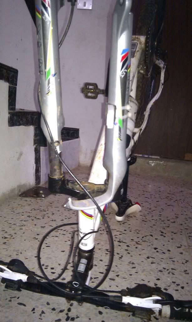

    La mía también bajó muchas trialeras, hasta que quedó tal que así
    Yo no creo que merezca la pena pagar ni un euro por esa horquilla a no ser que te venga de serie, si quieres mejorar, vale más la pena ahorrar y pasar directamente a algo de aire.

    Elmanomaki Miembro Reconocido
    28 Nov 2010
    5.399
    670
    Si si, de hecho a la rst gila (superior a la capa) de uno que conozco le paso algo parecido, el chaval la partio pero fue la pieza de plástico que une las barras al cuadro. Rezo para que no me pase, jejej.
