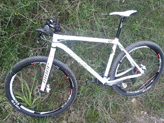

  7. bigboy68
    bigboy68 Novato
    31 Oct 2010
    158
    Manacor (Baleares)
    La mia tampoco queda fea [​IMG]
