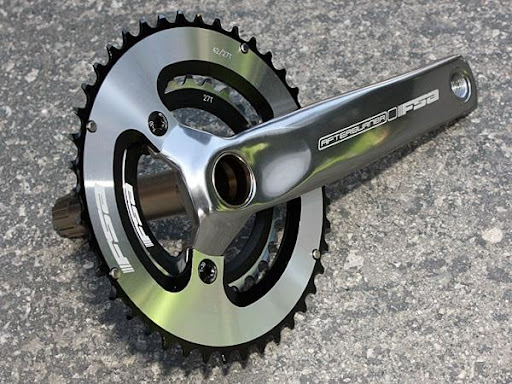

    Son estas, son preciosas:

    Muchas gracias Graku, me he empapado de toda la información que me has dejado y nada, no lo veo claro, creo que no hay nada para convertir unas bielas BB30 al sistema convencional, pero de verdad agradezco vuestra ayuda.
    Oficialmente las pongo a la venta, nuevecitas, calentitas que acaban de llegar, 140€ con los portes incluidos, aquí en la peninsula.
