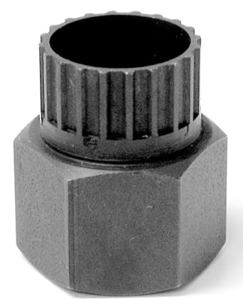

    Creo que es la Park Tool - FR-4. Tiene 20 estrías como el piñón, si me lo confirmas mejor para asegurar.

    Hola, el extractor que necesitas es cualquiera compatible para Atom-Regina de 20 pines. Al ser un piñon roscado y no de cassete, no necesitas la llave de cadena que comentas.

    Este que comento es para Regina y Zeus así que será válido. ¿Para poner el nuevo no es necesario verdad?. Gracias.

    Exacto, ese te vale... solo te decía el tipo de adaptador que necesitabas por s en tu tienda no trabajan con park tools, y tienen de cualquier otra marca (Cyclus, Pedro's, VAR o cualquier otro genérico)

    Como se está comentando es el extractor de 20 pines, el mio es marca Gurpil, he visto uno en internet por 7 € pero como el otro tiene otro estriado no merrece la pena comprarlo.
