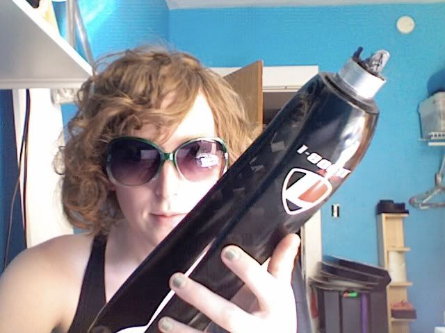

    recien comprado en ebay, se partió a poca velocidad bajando por una calle normal,
    nada de hacer el bestia ni DH, por una calle por la que pasan coches normalmente!!!,
    mucho cuidado con material barato chino!!!,
    por los bordes el grosor del material es normal pero por dentro es autentico papel de fumar, parece mentira que esta gentuza fabrique cosas asi con la seguridad de que se va a partir a la primera de cambio provocando un accidente o algo peor,
    lo dicho,
    MUCHO CUIDADO

    2.788
    399
    pon una foto del interior
