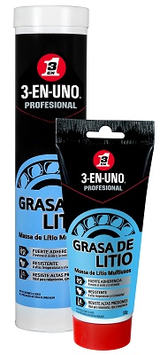

    Ritxis gracias de nuevo por tu respuesta. Pues desmontaré y engrasaré como dices.
    La grasa de litio como esta irá bien (es la que uso para los rodamientos de las ruedas)
  16. Ritxis
    Ritxis Miembro Reconocido
    2 Jun 2007
    47.817
    20.485
    Donosti
    perfectamente
