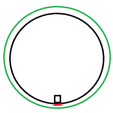

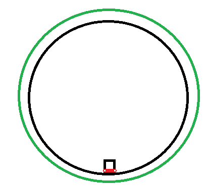

    Me acuerdo entonces de esta tuerca:
    Cuando la monte, la deje por dentro de la cubierta, haciendo tope con la llanta de dentro hacia fuera.
    Pense... igual es por esto por lo que pierde aire, asi que la desmonto y la monto de manera inversa haciendo tope de fuera hacia dentro.
    El resultado es que la camara seguia perdiendo aire, asi que al volver a casa, reviso la camara por si estuviera pinchada y NO, no esta pinchada. Que ******* hago mal?, la cubierta y la llanta la revise cuando pinche y estaban en buen estado.

    Por cierto, la rosca va por fuera de la llanta.
    Comprueba el obús quizás esté algo suelto.

    La tuerca por fuera, normalmente las finas las llevan siempre, las gordas suelen ir sin tuerca. Pero si las lleva mejor ponerla.
    Tienes que tener fugas si o si, si no es por la goma es por el obús, no hay otra... Revisa mejor e hincha algo mas (sin pasarte...), porque si es pequeño no se va a abrir hasta que se estire un poco mas la goma, que con el aire justo igual no pierde.

    Bueno pues la he inflado bastante y tras estar un rato con ella investigando, encontre la fuga, eso si, muy pequeña. Limpiare bien el cubrellanta y la cubierta antes de poner otra camara, nose si es desgracia o es que llevo algo....
    Tenia mis dudas, pero era logico, asi al inflar no se metia la valvula para adentro
