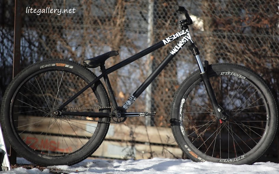

    Pues bien, tengo esta horquilla y la noto un poco blanda, no tiene nada para regular el rebote ((que yo sepa)), hay alguna manera de poner el rebote mas duro?

    En ese modelo no creo, si acaso mira en la parte de abajo de la horquilla en la pierna izquierda(tu mirando de caras a la horquilla) ahi hay un controlador de rebote en teoria, si mal no recuerdo las 302 traen ya de serie el muelle xtra fuerte de rock shox asi que probablemente necesites aceite

    Es que me he he fijado y las demas argyle trae una especie de tornillo/tapon de color rojo en donde dices tu, pero en la mia no, mira.

    Vale, ese es el ajuste de rebote, yo perdi el mio hace tiempo XD simplemente mete una allen de 1'5mm en medio del tornillo y sentiras que engancha, gira y ajustaras la velocidad de rebote

    hola, yo tengo esa horquilla y la regulación del rebote no sirve para ponerla mas dura o mas blanda, es para cambiar a la velocidad que se recupera la extensión de las barras después de recibir un impacto (el rebote).
    para ponerla mas dura hay que abrir una de las botellas por arriba y meter un tope (yo tengo un cilindro de plastico pero he oído que metiendo una moneda de dos euros tb vale, no se si será verdad) para que comprima un poco el muelle y vaya mas dura.

    Un rebote demasiado lento puede hacer que la horquilla se sienta suave, lenta o asi, yo tengo la idea esa del tope, un tope de 2cm ayuda, lo de la moneda de dos euros, yo no lo haria, sale mas barato comprar el plastico
