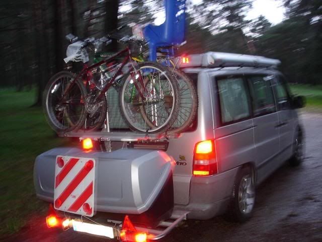

  19. El Juanma
    El Juanma Miembro Reconocido
    4 Abr 2010
    1.826
    102
    Galicia
    Cuando compré el mío me estuve informando y tengo entendido que tenemos que llevar un panel v20 por llevar una carga que sobresale por detrás, y dos si esa carga abarca todo el ancho del coche, como suele ser nuestro caso, a menos que tengas un todoterreno o una caravana, que con esos anchos creo que te vale con uno.
    En mi caso, es tal cual como este: http://www.circulaseguro.com/images/2008/04/portabicicletas_v20.jpg
    Y aquí, uno que gracias al ancho de la furgo solo tiene que dejar en casa la estantería del salón, y solo con un panel: http://i152.photobucket.com/albums/s173/Mano_020/IKDDNacinalFurgovw233.jpg
