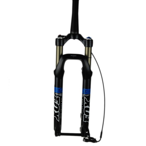

    tiene que ver sobre el tipo de tubo de dirección que lleva
    Las horquillas "normales" se denominan de 1 1/8, y el tubo de dirección tiene esa media, una pulgada y 1/8
    Las horquillas tapered tienen un tubo de dirección cónico, que es de una pulgada y media en su base y 1 y 1/8 en su parte mas alta (donde va la potencia)
    El tapered dicen que mejora la rigidez de la dirección
    esta es una horquilla tapered, y como ves, se ve perfectamente el cambio de diametro del tubo

    Muchas gracias Rohel aclarado el tema.
