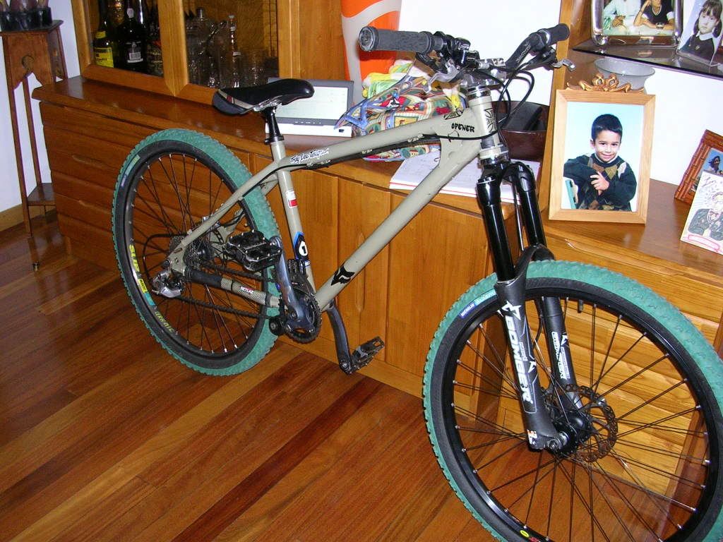

    pues que tengo esta bici,y como apenas la utilizo para lo que esta montada,he decidido pasarme al street,ya tengo una pareja de ruedas de 24" y otro sillin,un primo,el freno delantero esta fuera,y me falta solo sacar toda la transmision y poner tensor,y ahi esta mi pregunta:
    para ponerle ss tengo que pillar a huevos un kit que tenga el tensor o hay alguna otra forma de ponerlo sin tensor?
    y recomendadme algun kit de ss,me dicen de el dmr,pero no se muy bien por cual tirar
    os dejo una foto de mi bici:

    jaja el niño q sale en la foto d al lado, tendras q pillarte un kit ss x huevos para dejarte un solo piñon, en vez d ponerte tensor puedes tener una cadena d medio eslabon i no ace falta tensor,

    lo de la foto del niño soy yo...:mrgreen: :mrgreen: ,la foto esta hecha aposta ya para que se vea la foto,de la peña que me conoce,ya rajo de esa foto cuando presente la de dh nueva y ahora todas las fotos se hacen ahi! :rolf
    que creeis mejor ponerle cadena de medio eslabon o tensor?

    No, no necesitas tener un kit de single speed para tener un solo piñon ... pues quitarle los cambios y poner la cadena donde te plazca pero aviso, no te va a durar muchos kilometros la cadena. Segundo no, aunque tengas una cadena de medio islabon en una bicicleta con punteras verticales no vas a poder ajustarla del todo bien, puede quedar mejor o peor y comprandola te arriesgas a que quizas no te vaya.
    Por mi parte ... yo tengo un ss (recien comprao, ayer :p) con una cadena (shimano UG) de 10 € del carrefour (porque soy un racano) y me va de coña, salvo que el piñon podría tener menos dientes a mi parecer (tiene 18 :S), y por 28 € tienes un bonito mecanismo de transmisión del movimiento cojonudo y si hace falta (que va a ser que si) pilla un tensor que no cuesta más de 5 €.
    Saludos y vaya bici más chachi que tienes, felicidades ! :D

    por cierto,la foto tiene mazo de años,no penseis que soy yo ahora..... jejeje
    entonces pillare el kit dmr
