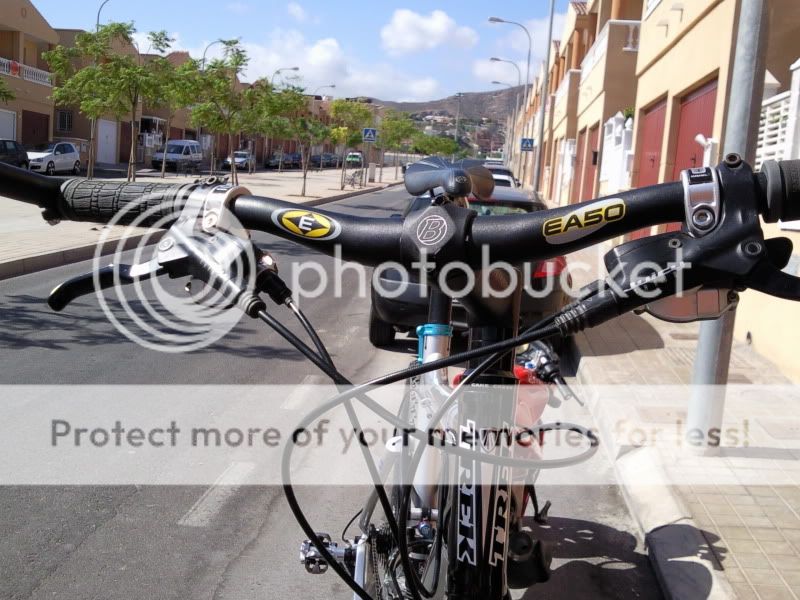

    Quiero cambiar el manillar por uno con mas elevacion y un poco mas ancho,pero no se que diametro tengo que comprar.He medido donde se une con la potencia y me da 103mm,y solo encuentro medidas de 25.4mm y 31.8mm.
    Donde se mide el diametro del manillar y de que diametro es este manillar?

    Ese manillar si no me falla la vista es de 31,8 seguro, las dos medidas que dices son las dos mas comunes y la de 25,4 se nota que es mucho mas fina.

    El diametro del manillar se mide justo por donde lo abraza la potencia. A ojo parece de 31.8 pero mídelo por si las moscas.
    De todas formas, la mayoría de los manillares llevan indicado el diametro por alguna parte. Desmontalo de la potencia a ver si lo pone y si no, ya aprovechas para medirlo...

    Seguramente hayas medido la circunferencia y no el diámetro, que se puede medir con un pie de rey. Pero si te ha dado unos 100mm, lo divides por el número pi (3.1416) y te dará esos 31.8mm que mide de diámetro tu manillar.
