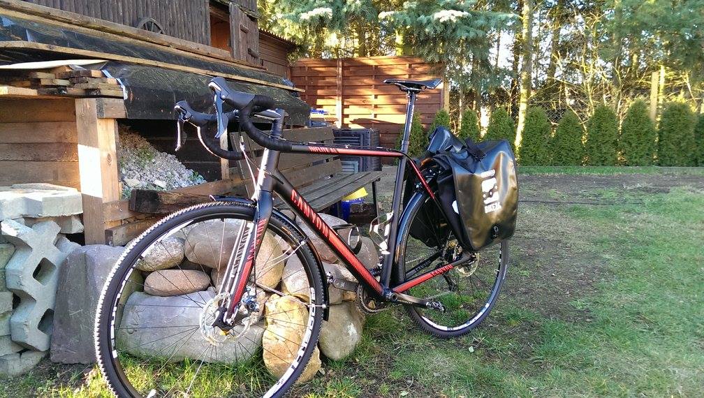

    los que estan tapados con los tapones por dentro de las vainas son efectivamente para ponerle los guardabarros especificos. el tema de los guardabarros y las alforjas lo tengo bastante investigado.
    aqui esta montada con gomas de 38 mm (las schwalbe marathon) + guarbarros que no son los especificos:
    para mi que va justisimo, pero caber cabe.
    aqui con los que trae de casa en la version S y las cubiertas de 28 mm:
    bonita escena del countryside britanico, faltan las ovejas.
    si lo que quieres es ponerle alforjas no hay ningun problema, solo tienes que buscar un portaequipajes especifico con anclaje para el agujero de donde iria el puente de freno:
    tubus fly carrier
    http://www.rosebikes.es/article/tubus-fly-evo-carrier/aid:641616
    (es una rose, pero para el caso es lo mismo. cx +frenos de disco + agujero del puente de freno fantasma. )
    de todas maneras siempre te puedes fabricar o comprar una pletina para adaptar un porta normal, de los de roscas para los tirantes, al agujero del puente de freno.
    otra opcion es el bikepacking, para el que la tija flexante no es un problema:
    en los foros germanos hay un monton de informacion sobre el tema. si dominas la lengua barbara puedes encontrar gente que cualquier cosa que se te ocurra ya la ha probado.
