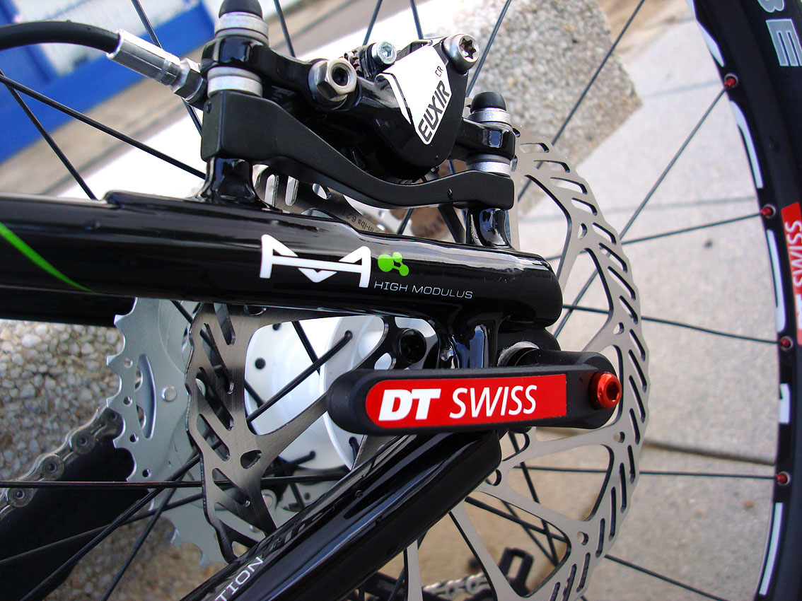

    Actualmente llevo en mi scalpel 3 un disco trasero de 140mm y me gustaría ponerle uno de 160.
    Lógicamente necesito el adaptador (llevo unos shimano XT) , pero no hay manera de encontrarlo ya que todos los que encuentro son los que tienen dos agujeros laterales y no es el que necesito.
    Adjunto imagen del tipo de adaptador que necesito. Uno de anclaje directo, pero de shimano.
    He mirado todas las webs de tiendas que conozco y no hay manera de encontrarlo.
    Alguien sabe cuál me corresponde y dónde conseguirlo?
    saludos y gracias

    En principio el que pasa delante de 160 a 180, si lo montas atras pasara de 140 a 160, estas separando el disco 10mm en radio (20 en diametro)

    Prueba a medir distancias entre los agujeros de donde va el adaptador delantero y el de los traseros, porque me parece que utilizan los mismos si son PM a PM el de 180 para delante y 160 para detras. El 180 delantero se suele utilizar para el 160 trasero ya que los pivotes de la horquilla son mas largos.

    Si es verdad. No todos los cuadros montan postmount de 55,9 mm hay algunos de 47,5 mm y hace falta adaptador para 160 mm. No lo sabia.
    Aquí se puede ver mejor.
