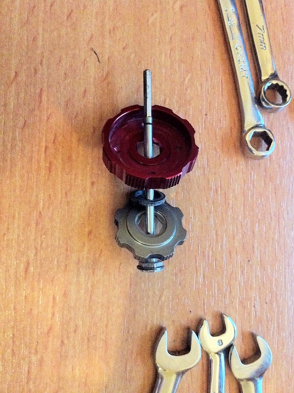

    x
  10. scrapuxka
    scrapuxka Novato
    26 Oct 2006
    18

    Vuelve a desarmar la parte del rebote, saca el seguro y revisa el piston del vastago inferior, hay un orificio que tiene una pieza plastica en el interior verifica que esta se mueva al girar la regulacion de rebote ya puede suceder que este rodado la pieza interior ( es de plastico) donde hace contacto la llave.
