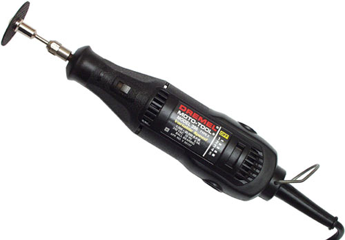

    636
    Coje la Dremel y haces un corte en cada lado de la tuerca y saldrá sin forzarla, sin calentarla y sin dañar la rosca del cuerpo. Con cuidado y con pulso de cirujano cuando te acerques al cuerpo roscado, mejor no apurar y cuando queden un par de mm. flexará y la podrás sacar.
