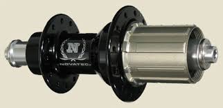

    Hace unos días desmonté, limpié y monté el núcleo trasero de mis ruedas RCZ, creo que el buje es un Novatec y al montarlo ahora me he dado cuenta que el eje gira solidario con las ruedas, no sé como explicarlo, cuando cojo la rueda de los dos lados más extremos y la giro el eje gira con la rueda en vez de quedarse quieto en mis manos y girar la rueda.
    ¿Alguien sabe que puedo haber hecho mal ???

    Si cojo con las manos la parte más a la izquierda y más a la derecha de este buje y giro la rueda, en vez de girar la rueda y tener estas dos piezas fijas en mis manos (las que apoyan en el cuadro de la bici), resulta que giran como la rueda, cosa impensable pues rozarían todo el cuadro. :-(

    creo que as apretado demasiado los conos, por lo que veo en la foto, los estremos van roscado con llave torx/allen, aflojalos un poco 1/8 de vuelta y prueva,bisita Bikezona.com y mira en los video de bricobike encontraras solucion.

    He aflojado y ahora gira, pero sigue sin girar tan fino como el de delante, este es el despiece del hub trasero:
    No sé cuanto hace falta apretar, porque me parece que no está apretado, por cierto, el hub delantero es este:
    No hay ninguna herramienta para abrirlo, ¿Cómo lo hago para abrirlo, limpiarlo y engrasarlo ???

    No entiendo. En el primer post dices que lo has desmontado y limpiado. ¿Puedes aclarar qué desmontaste entonces y qué quieres desmontar ahora?

    Que maravilla la sencillez de mantenimiento de las ruedas de rodamientos sellados me encanta. A ver si has sacado los rodamientos y al hacerlo has aberronchado alguno.

    Es que no contento con "cargarme" el trasero, ahora voy a por el delantero, gracias por el video lo había visto ya, aunque no concuerda con mi buje es bastante parecido, creo que es que la última arandela estaba "chafada" ya cuando la saqué, pero sigo pensando que giraba antes más suave, si que es posible que al sacar los rodamientos con llave de vaso, alguno haya quedado tocado, estoy mirando donde comprar por Barcelona ...
