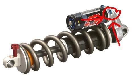

    Pues que bajando misteriosamente ha desaparecido uno de los diales azules para regular el amortiguador:
    sabeis si se pueden conseguir separados?? a alguien le ha pasado lo mismo y ha zafado de otra forma?
    gracias y un saludo

    alguien sabe donde conseguirlos o hacer algo para ir zafando?

    Llama a ltm racing, casi seguro que tienen alguno, sino saca el otro tornillo azul que soniguales no? y vas a una ferretira a er si tubieran uno igual.

    Saca el otro azul y llevalo a una ferretería buena, haber si hay suerte y te encuentran uno similar. Prueba por ejemplo en una tienda de coches de radio control.

    Para ir escapando, puedes regularlo con un destornillador plano. SALUDOS

    Has forzado los diales?
    Ya sabes que esos diales se regulan con una varilla de plastico con llave allen en un extremo, para no forzar el dial mas alla de su "tope"
    Si has movido los diales con llaves allen metalicas, es posible que hayas forzado el dial, y quizas lo hayas aflojado, o roto, entonces con el movimiento se te habra caido.
    Mandalo a que te hagan una revision, quiza al salirse te haya quedado parte del dial dentro, y si pones otro tornillo lo puedes ***** mas.
    Por cierto, no se te ocurra sacar el otro dial, porque no se puede hacer alegremente.

    el dial no fue forzado seguro, ya que apenas lo he tocado, lo que me temo que ha pasado es que por dentro de ese tornillo azul va uno muy pequeñito que se puede apretar con una allen muy pequeña, me temo que ese tornillo se ha aflojado, y se ha acabado perdiendo.
    a ver si llamo a ltm y lo mando a revision a ver que me dicen, ya que el amortiguador tiene algo asi como un tope en extension raro raro y con un ruido algo chungo...
