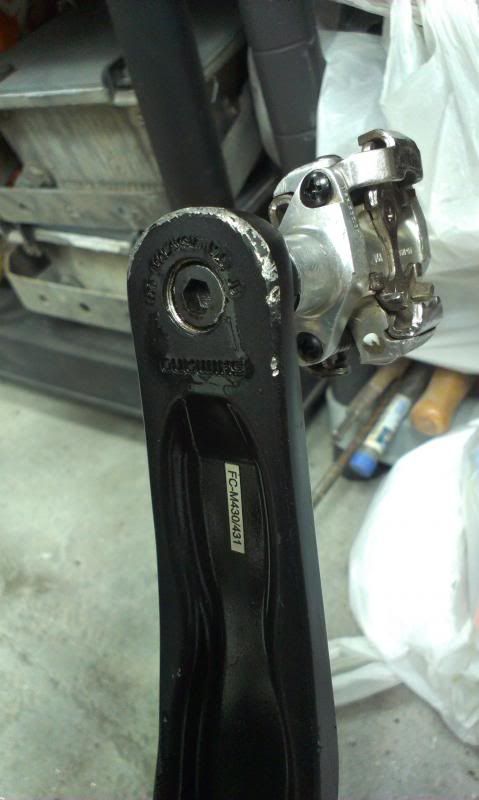

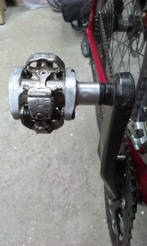

    Me compre una bicicleta trek 4500 a un compañero y viene con pedales automaticos, pero no tengo calas ni zapatillas apropiadas; así que quiero cambiarle los automaticos por pedales normales.
    El problema es que no me salen, aunque en tema de mecánica de bicicletas estoy pez, ya he visto que el derecho sale a izquierdas y el izquierdo a derechas.
    El pedal tiene por la parte de fuera de la biela la forma para una llave de 15, pero no hay forma.Tienen tambien por dentro de la biela una tuerca allen, pero por ahí tampoco, no se si hay que hacer demasiada fuerza, pero yo no puedo.
    Hay algun truco o algo que se me olvida para poder aflojarlos?
    Los pedales son shimano malaysia, os pongo unas fotos.

    Utiliza una llave 15 fija y la aguantas bien, ayudate con un martillo y le das poco a poco para que se afloje. Te tiene que funcionar mira el video.

    Pues al final, con la ayuda de un compañero a base de golpes secos y después de 20 minutos salieron; lo que no comprendo es porque los apretaron tanto

    No es que se aprieten mucho: el aluminio de la biela con el acero del eje del pedal tiene tendencia a soldarse.

    Lo que suele hacerse en estos casos, es usar una llave fija que sea larga, para que haga buena palanca. Así no tendrás problemas.
    Una solución es con la corta si no tienes otra, usando un tubo largo para hacer la operación.

    Otro truquito cuando tienes una llave corta y no está muy muy trabado es intentar colocarla de tal forma que esté casi paralela a la biela, pero no del todo. Así coges con la mano a la vez la biela y la llave y aprietas como si fuesen unos alicates. La biela así no tiene tendencia a girarse y puedes hacer mucha fuerza, porque a la vez que estás girando la llave en un sentido estás empujando la biela en el otro.

    Usa siempre una llave inglesa pequeña para sacarlos (y que la llave no tenga holguras) mejor que una 15 plana normal, porque la 15 plana tiene menos superficie y puedes redondear la cabeza.
    Como tiene para allen, lo suyo habría sido poner la allen y la plana y hacer fuerza en las dos para dañar lo menos posible las cabezas.
