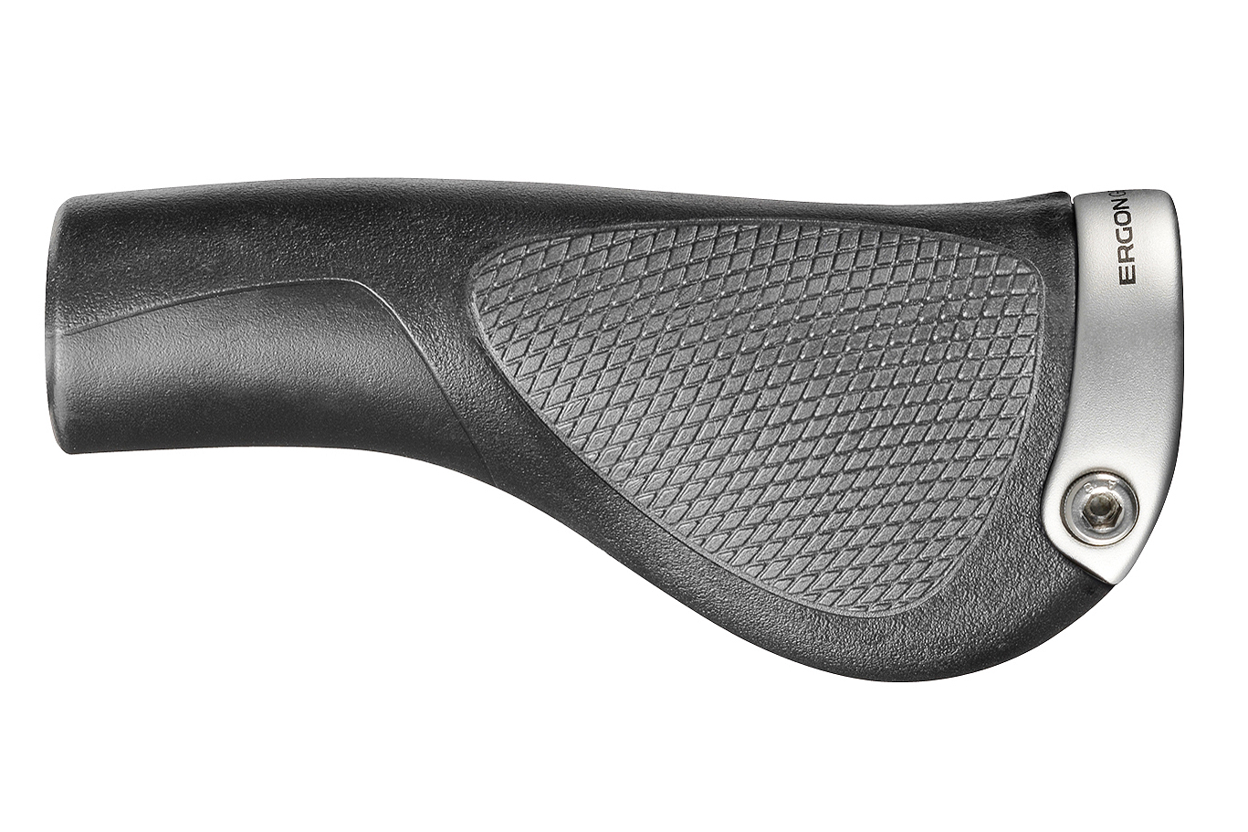

    Si, claro, yo no los he probado, pero los ESI tienen muy buena fama en ese aspecto.
    Sí he probado brevemente en la bici de un colega los Lizard Skins y también me parecieron super confortables.
    Sin embargo lo que me hizo tirar por los GE1 fue que antes, durante varios años he llevado los GP1, se me dormía la mano derecha hasta el punto de casi no poder montar ni hacer fuerza con ella. Todo lo que he probado de Ergon siempre me ha funcionado tal y como esperaba (excepto que no pensaba que los GE1 fueran tan duros, pero no se me duermen las manos sin embargo).
    Quizá si el colega está muy mal, los GP o los GX sean más recomendables que los GE, ya que esos tienen "plataforma" y apoyas la palma de la mano entera.

    De los puños para el OP, este fin de semana me iba acordando de este hilo, quizá los Ergon los vería más para cuando tienes la lesión, pero ya "controlada" por que son muy racing. Al principio, yo cogería burro grande e iría a por los más cómodos y absorbentes posible. A mí cuando se me dormía mucho la mano derecha, los GP1 me fueron bastante bien.
